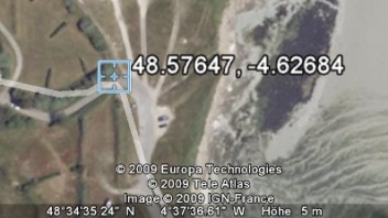

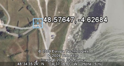

    Die Koordinaten führen in Google Earth aber exakt zum selben Ort: Drosnay! Gruß, Jürgen
    Du hast meinen Screenshot gesehen? ?(
    Bei Google Earth passen die Koordinaten.
  • Ja Michi, das ist ja der Kasus Knacksus, die ACSI Daten sind richtig, das ist ja schon daran zu erkennen, dass nach Umrechnung in M/S der Treffer richtig ist.
    Aber... man kann offenbar im 8310 keine Eingabe mit westlichen Koordinaten richtig eingeben, es kommt eine falsche Position raus! Es wäre daher gut wenn ein 8310-User mal gegentesten könnte
    Beste Grüße und Dank für Mithilfe
