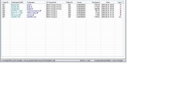

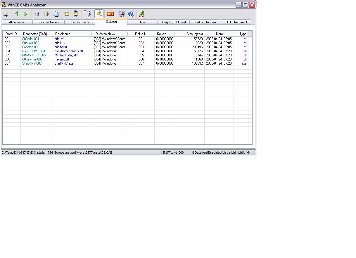

  • es gibt mehrere Loesungen:
    1. Cab-Installer
    ich kenne das Programm nicht, es sollte eine Installation einer CAB ermoeglichen
    2. Mein Favorit:
    CAB Analyser
    damit kann man eine CAB am PC entpacken und die entpackten Dateien manuell auf dem Pocket kopieren. Vorher checkt man, was sich geaendert hat oder ob die Dateien ueberhaupt in einer neuen Version vorliegen.
    3. Fazit:
    auf die install05.cab kann man getrost verzichten, wenn man bereits eine Vorversion installiert hat. Das Archiv enthaelt nur die neuen Schriften, die Outlook Kontakte Anbindung und die Today-Verknuepfung

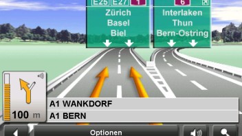

    Original von hkr
    und hier mal, wie das jetzt 'unverzerrt' aussieht ...
    Wie sieht denn Reality View jetzt aus? Auch unverzerrt?
    Aber eigentlich finde ich die PDA-Displays etwas zu schmal für die Queransicht.
    Nutze selber nur hochkant.
    Könnte ruhig etwas weniger Himmel sein und schade das die Straßennamen weiterhin so klein sind.
    Grüße Alfons
  • Alles ist unverzerrt,auch RealityView.
    Ich war früher auch nur Hochformatnutzer und bin umgestiegen. Trotz kleinem 3,0" WVGA nutze ich fast ausschließlich Querformat, weil damit die Straßennamen praktisch immer vollständig lesbar sind (wo ich bin und wo ich hin will). Das ist ein echter Praxisvorteil. Das Minus in der Höhe fällt dagegen bisher nicht ins Gewicht.
