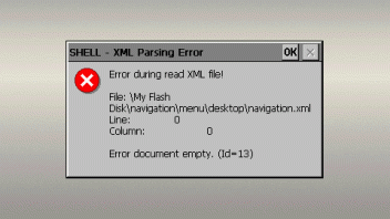

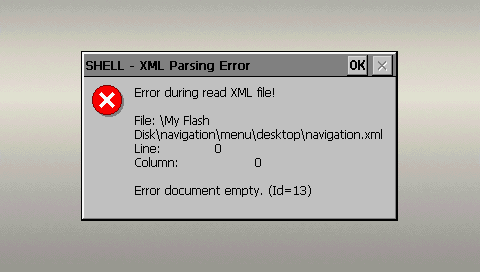

  • Hi Stefan,
    o.k., funktioniert nicht. Ich habe es so gemacht, wie Du gesagt hast.
    navigation.xml:
    <?xml version="1.0"?>
    <Application order="1">
    <Icon image="icon_navigation.png"/>
    <Execute path="\My Flash Disk\programme\MortSript\GoPalStart.exe" />
    <Text>Navigation</Text>
    </Application>
    Im Verzeichnis \My Flash Disk\programme\MortScript befinden sich:
    GoPalStart.exe
    GoPalStart.mscr
    MortScript.exe
    Die GoPalStart.mscr sieht so aus:
    Run ("\My Flash Disk\navigation\mnavdce.exe")
    IF (FILEEXISTS ("\My Flash Disk\navigation\plugins\plugin00.xml"))
    WaitFor ("GoPal Navigator", 60)
    IF (WndEXISTS ("GoPal Navigator"))
    SLEEP (500)
    MouseClick ( 430, 222 )
    EXIT
    ENDIF
    ENDIF
    Wat nu?
  • Hi Rohoel,
    das gleiche Bild bei Dir! Bei Deiner Version sieht die navigation.xml so aus:
    <Execute path="\My Flash Disk\programme\Koord\koord465.exe"parameter="param= window=0 GoPal=4 RORegKeys=0 SendKey=\l|\f40000|GoPal Navigator\p\c750,432,212\c750,432,212\c750,2,270|" />
    <Text>GoPal</Text>
    </Application>
    Wo steckt der Fehler? Ich checks nicht.
    Epi

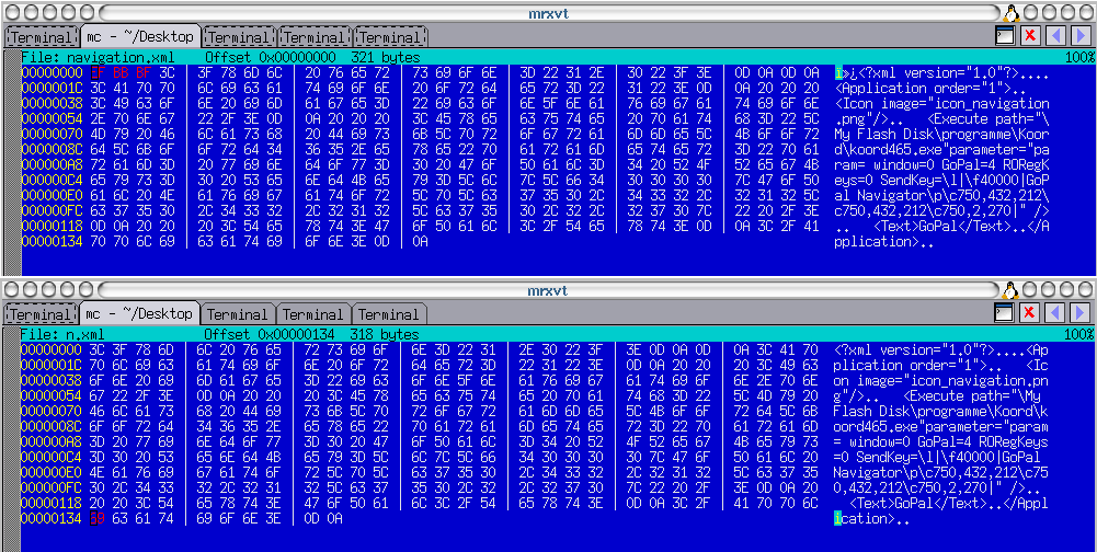

    Original von Epicure
    Error : Line 0 Column 0 ...
    Mit welchem "Editor" hast du die Datei erstellt ???
    (... sieht nach "Notepad" in UTF8 abgespeichert aus ..)
    Du hast die "ueblichen" "Schmierzeichen" am Dateianfang mit drin ...
    Versuch mal die Datei im ANSI-Code abzuspeichern ....
