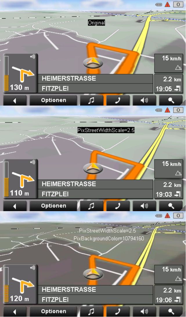

  • Zur PV-Darstellung gibt es ja beim 8110 eine "PixStyleConfig.ini" unter MFD/NAVIGON.
    U.a. kann man für die Tag- und Nacht-Darstellung einige Werte einstellen.

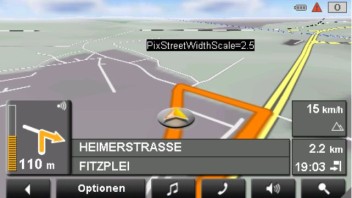

    Da die Strassen (gegenüber der normalen 3D-Ansicht) viel zu breit dargestellt werden sollte man den Wert PixStreetWidthScale auf 2.5 einstellen. Dadurch wird der orange Routenpfad auch schärfer dargestellt und auch vierspurige Strassen mit Mittelstreifen werden so getrennt sichtbar.
    Da mir die Hintergrundfarben bei der normalen 3D-Ansicht viel zu hell sind und bei starker Sonneneinstrahlung im Auto der Kontrast zu den Strassen-Farben zu gering ist, bevorzuge ich die PV-Anzeige. Hier ist der Hintergrund nicht einfarbig hellgrau, sondern er wird differenzierter mit dunkleren Grautönen dargestellt. Um diesen Effekt zu verstärken, habe ich auch den Wert PixBackgroundColor für die Tag-Ansicht auf 10794160 geändert. Jedoch optimal ist das noch nicht. Leider kenne ich nicht den Aufbau der Farbcodierung (RGB-Code ist das glaube ich nicht).
    Kennt einer die verwendete Farbcodierung?
    Übrigens, wenn man an der 2. Stelle statt der 5 eine 3 einträgt, ist ganz Deutschland "geflutet" - also alles blau.:gap
    [PixelExtraStyleDayConfig]
    PixStreetWidthScale=3.5 <---- 2.5
    PixBackgroundColor=15794160 <-- 10794160
    PixGreenReduceValue=15
    PixColorScaleFactor=1.1
    PixWaterLineColor=10778182
    PixFogColor=14871284
    [PixelExtraStyleNightConfig]
    PixStreetWidthScale=3.5 <----2.5
    PixBackgroundColor=5793624
    PixColorScaleFactor=1.4
    PixWaterLineColor=2102795
    PixFogColor=1120032
    Was mir jedoch bei der PV-Ansicht gegenüber der normalen 3D-Ansicht missfällt, ist die Darstellung der POI´s. Bei 3D ist die dargestellte Größe der POI-Symbole abhängig von der Entfernung, zurückliegende werden sogar transparent angezeigt. Bei PV werden alle POI-Symbole immer in der gleichen Größe dargestellt. Mitunter sieht man vor lauter POI´s keine Strassen mehr. X(
    Ich hoffe sehr, dass Navigon das so nicht beim 7310 übernimmt.
    Außerdem verstehe ich bis heute nicht, warum Navigon uns so bevormundet und uns nicht erlaubt die Farben selber einzustellen! Was soll das denn. Was nutzen mir "schone", "feine" Farben, wenn sobald die Sonne scheint ich den Bildschirm nur noch schlecht ablesen kann. Ein Beitrag zur Fahrsicherheit ist das nicht!
    Das Einzigste was zur Zeit noch möglich ist, ist die Hintergrundfarbe bei PV. Daher nochmals meine Frage. Hat einer eine Idee, wie die Farbcodierung aufgebaut ist?
  • Danke für den Tip. Habe es auch gerade ausprobiert (die Strassenbreite auf 2.5 gestellt). Gefällt mir auch viel besser, obwohl ich den Unterschied eigentlich nur beim orangen Routenpfad feststellen kann (insbesondere bei Kreisverkehr).

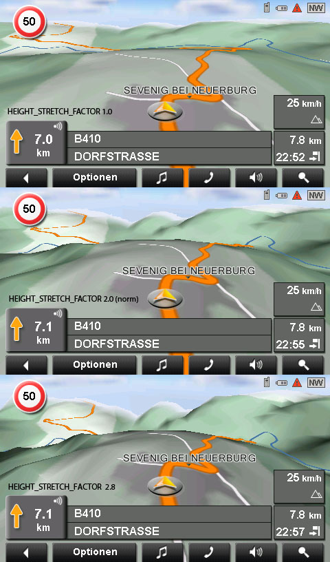

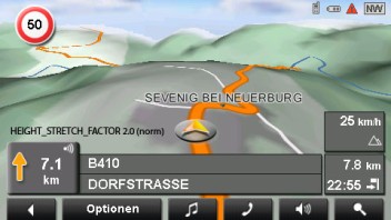

    Eine weitere interessante Datei ist übrigens auch die pixel_engine.cfg
    Hier sind so Spielereien wie Höhenverstärkung (hier 2,5 statt 2 und die Eifel wird zum Hochgebirge :) ), Höhe der Straßen über der Oberfläche, Anti-Aliasing oder höhenabhängige Oberflächenfarbe (wird Dich am meisten interessieren, wohl aber zur Zeit nicht implementiert, da auskommentiert). Die Farbwerte sind hier übrigens rrggbb, hexadezimal.
    Hier gibt's noch viel zu spielen ;)
    Hendrik

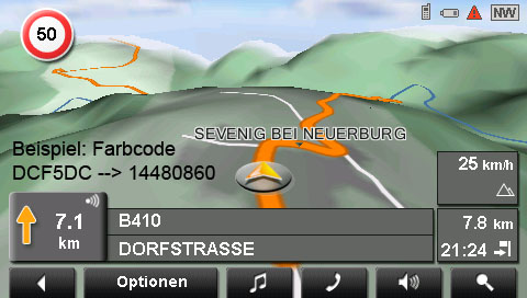

    habe die Farbcodierung geknackt, zu simpel, dass man gar nicht drauf kommt. Einfach die Zahl in eine Hexadezimalzahl umwandeln. Dann ergibt sich der Farbcode. Aber einen Stein hat uns Navigon in den Weg gelegt. Der Farbcode ist dann bbggrr und nicht rrggbb, wie gewohnt. Man muss also die ersten und letzten beiden Stellen vertauschen.
    PixBackgroundColor=15794160 --> hex f0fff0, Hellgrün
    PixWaterLineColor=10778182 --> hex a47646, hellblau
    PixFogColor=14871284 --> e2eaf4, ganz, ganz hell rötliches weiß
    PixBackgroundColor=5793624 --> 586758, dunkelgrüngrau
    PixWaterLineColor=2102795 --> 20160b, dunkleres blau
    PixFogColor=1120032 --> 111720, fast schwarz
    Damit dürfte sich das Farbproblem hier erledigt haben.
    Hendrik
    EDIT:
    Achja: NavScouts 15794160 ist ein grünliches grau und 13794160 wird natürlich blau.
    EDIT2: Bild eingefügt
    EDIT3: Tippfehler an wichtiger Stelle beseitigt

  • Ich bekomme es bei mir nicht hin. Wenn ich den besagten Wert ändere, tut sich bei mir in der Höhenverstärkung nichts. :(
    Gruß Olli
  • BRAVO! das gibt richtig Lust zum ausprobieren. : drink
    DeltaX
    Original von Yago
    Hmmm, es funktioniert aber, wie man es auf den Screenshots sieht. Hast Du vielleicht ein , anstelle eines . verwendet? Und in der rheinischen Tiefebene ist nicht soviel mit Höhenprofil ;)
    Hendrik
