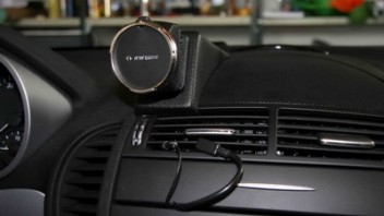

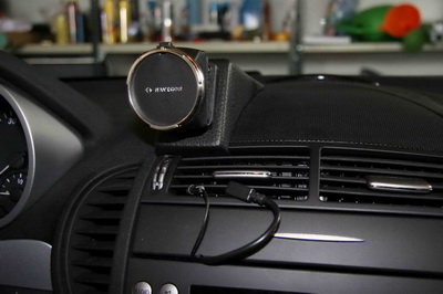

    Ich habe diese Verlängerung hinter dem Armaturenbrett angeschlossen und den Navigonstecker verbunden, mit Tape noch fixiert und dann alles hinters Armaturenbrett verlegt, so dass nur noch der BT Stecker für das Navi rausschaut.
    In meinem Auto sogar bei Nichtgebrauch versteckt im Brillenfach.
    Ich denke mal, so was lässt sich auch am Fiesta bewerkstelligen.
    Wenn Du überhaupt keinen Zig-Anzünder hast, ich glaube es kaum, musst Du eventuell das Radio ziehen und Dir von dort den Strom am Kabelbaum abgreifen.

    Habe was vergessen: Du brauchst dazu natürlich ein weiteres original Navigon Kabel extra, weil das verbleibt dann im Fiesta fest.
