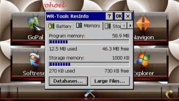

ZitatOriginal von aidt4
Das bild ...lauft bei Dir in moment Go Pal in hintergrund?
Offensichtlich nicht, da die Menüoberfläche zu sehen ist. Außerdem wäre der Programmspeicher deutlich voller.
bonnie

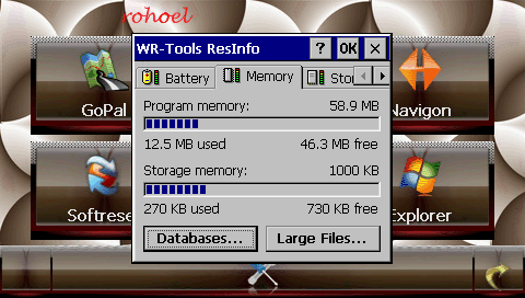

bonnie
Nein, es läuft nur das GoPal Start Menü.
:)Danke ,ich dachte schon bei mir lauft was falsch...
Das der Programmspeicher deutlich voller sein soll dachte ich auch.. ;D
ins Menüoberfläche aus laufendem Go Pal zu kommen ist doch kein problem.

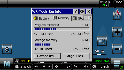

so sieht es beim 4430 aus mit geladenen GoPal, PW und gekilltem Startmenü (würden noch ca. 2.5 MB dazu kommen)
Leider nutzt GoPal wohl nicht den ges. Arbeitsspeicher, sondern ebenfalls nur 64 MB so wie auch im 470er. Jedenfalls geht alles gegen Null wenn man ca. 320 000 POI`s und 580 Overlays im Betrieb hat, bei aktiver Routenführung.
(Ob die Anzahl Sinnvoll oder Sinnlos ist so viele POI`s zu laden, ist hier nicht Gegenstand der Diskussion!) Die Spracheingabe versagt dann natürlich auch ihren Dienst.
Hallo Hepe,
verstehe ich da was falsch. Bei dir werden doch 123 MB angezeigt im Gegensatz zu unserem 465-470. Da sind es doch nur 53 MB.

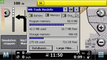

Ich habe einen 465 mit altem Flash R09 und Go Pal 4.51. (lt. Module.xml)
Es läuft Go Pal ohne Skin und der Poiwarner mit 22 Files und 16 456 Pois.
Dann sind 42.2 MB belegt.
Wenn ich meinen anschalte werden mir im Menue 13.4 MB als belegt angezeigt.
Mache ich über Resinfo ein Softreset sind es nur 11.3 Mb, Da stelle ich mir die Frage, was verbleibt im Speicher und wird bei neuem anschalten wieder geladen.
Sein P4430 hat 128MB RAM! ;D

ZitatOriginal von Ralf25
Und Du könntest den StM um 500KB reduzieren, kommt dem PM zugute!
und dann sähe bei ihm das bild aus wie bei mir weiter oben.
mfg rohoel.
