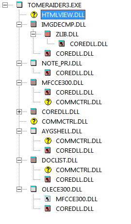

  • Necessary library file(s):
    HTMLVIEW.DLL Is not accessible
    IMGDECMP.DLL Is not accessible
    Note_prj.dll Is not accessible
    mfcce300.dll Is not accessible
    COREDLL.dll Is loadable
    commctrl.dll Is loadable
    AYGSHELL.dll Is loadable
    DocList.dll Is not accessible
    olece300.dll Is not accessible

    Die gibt's alle im (Google ->) Packdllxania (evtl. braucht's aber eine entspr. Version -> siehe aygshell.dll). Nur die HTMLVIEW.DLL müßte man dann noch separat suchen! ;D
  • Also ich habe sie aus dem Packdllxania Pack die fehlenden Dateien probiert und einige HTMLVIEW.DLL Dateien von Google, aber immer der selbe Fehler:
    "No valid CE Application" oder so, sorry!
  • Bis auf die HTMLVIEW.DLL (die COMMCTRL.DLL ist auf dem PNA vorhanden) konnte ich zumindest mal alle gelben ? auflösen. Nur, ob der TR3 mit der noch fehlenden DLL dann auch läuft, steht auf einem anderen Blatt.
  • Hallo Ralf, das verstehe ich nicht, was meinst Du mit auflösen?
    Ich sagte doch, daß ich alle fehlenden DLL's irgend wo aus irgend welchen Packs zusammen gesucht hatte, die liefen trotzdem nicht, zum Schluß war Tomeraider immer eine "not valid WIN CE Aplication"
    Original von chris2000k
    Damit meine ich, das Aufrufe von Funktionen, die in externen Bibliotheken deklariert sind, vom DependencyWalker auch erkannt werden, nachdem ich die jeweilige DLL mit in das Prg.-Verz. abgelegt habe.

    So, nachdem ich mir noch die HTMLVIEW.DLL ergoogelt hatte, kommt's bei mir auch zu der Meldung. Meine TR3-Versionen habe ich von hier: http://www.tomeraider.com/#sho…:download_select_ppc.html
    Schade, kann man wohl nix machen. Es sei denn, jemand hat noch andere Versionen zum Testen.
