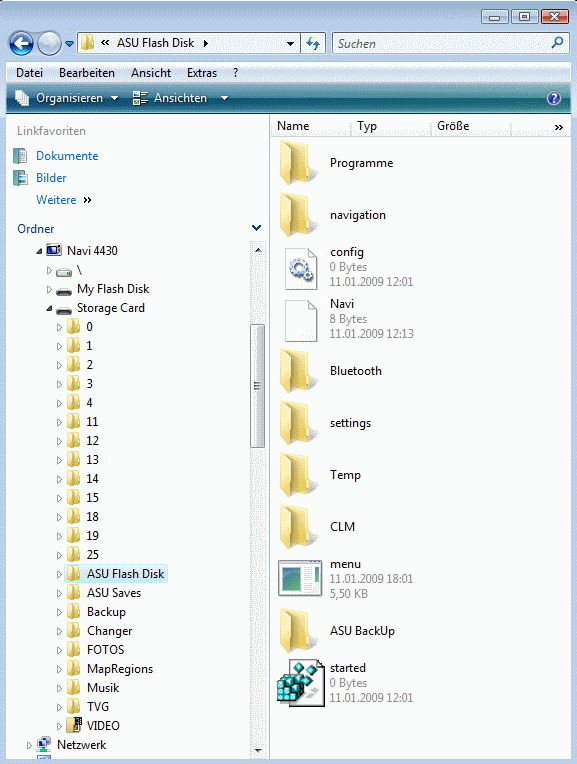

    meinen tipp mit ASU und der
    ASUflashdisc datei
    hast du das schon versucht???
    , sollte auch bei deinem Gerät gehen
    Stefan
    Einmal editiert, zuletzt von ghostfish 1 ()

  • @ big woelfi
    ich bin gerade Sauer auf diese Forensoftware
    ich habe dir als Antwort eine sehr ausführliche anleitung für die Asu flashdisc geschrieben
    und beim absenden sagt die software dann ich bin nicht berechtigt diese seite zu betreten ich muss mich zuerst einloggen
    alles umsonst geschrieben :(
    nochmal mache ich mir diese Arbeit aber nicht
    nur soviel : ich habe meine gesammte My Flashdisk gesichert
    zuerst alles einstellen auf dem Navi , skin aufspielen , favoriten eingeben
    bei Nachfragen von ASU ob es mit den Gesicherten Daten hergestellt werden soll mit ja Antworten
    Fehlermeldungen mit Ok bestätigen, und wenn sehr Lange nichts Passiert
    spielt ASU im Hintergrund die Daten wieder auf dein Navi, dass kenn 5 minuten und Länger dauern , so dass man glaubt das Navi hat sich aufgehängt
    ich hänge nur noch die Bilder von der Asu FLASH DISK RAN
    Schade
    Stefan

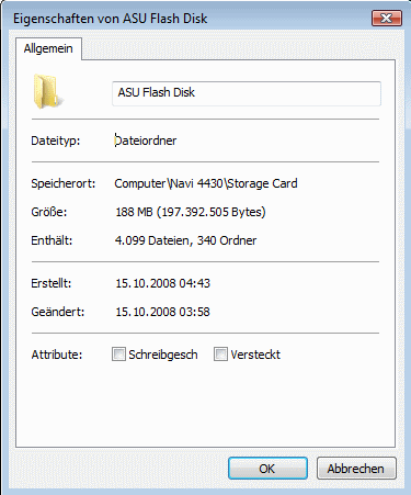

  • Die die kompl. MFD in den ASU Flash Disk zu legen, würde ich nicht empfehlen :(
    Für jemanden der mit den Fehlermeldungen klar kommt die dann enstehen wenn ASU vor dem füllen der ASU Flash Disk aktiviert wurde, mag es ok sein. Aber wenn ein User unsicher ist, kann es vlt. zu Panik Zuständen kommen. :D
    Deshalb meine Empfehlung, nur die Ordner\Datein (in der Regel ein Skin) in den ASU Flash Disk Ordner packen die verändert wurden/werden sollen.

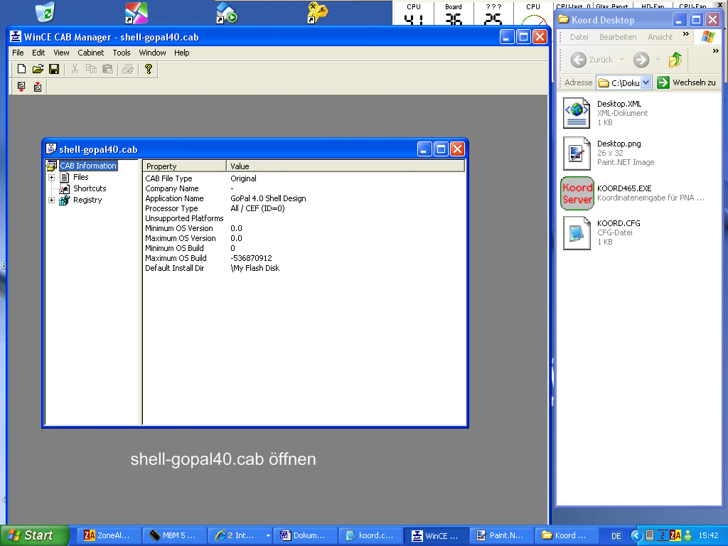

    Manni hat mir geholfen. Er hat mir in die Orginaldatei "shell-gopal40.cab" (Root-Ordner SD-Card) den "TotalCommander" integriert, so dass er nach der Erstinstallation (nach erstem Einschalten des Gerätes, wenn es nackig gemacht worden ist) auch sofort über das Menü zur Verfügung steht.
    Das muss ich jetzt einfach mal hier mitteilen, weil das eine ganz tolle Idee war. :respekt und mindestens 10 : drink
    Jetzt kann man über den TotalCommander ganz einfach das auf der SD-Card vorhandene Installationssammelsurium ansteuern und sich zusammen stellen, was man testen möchte.
