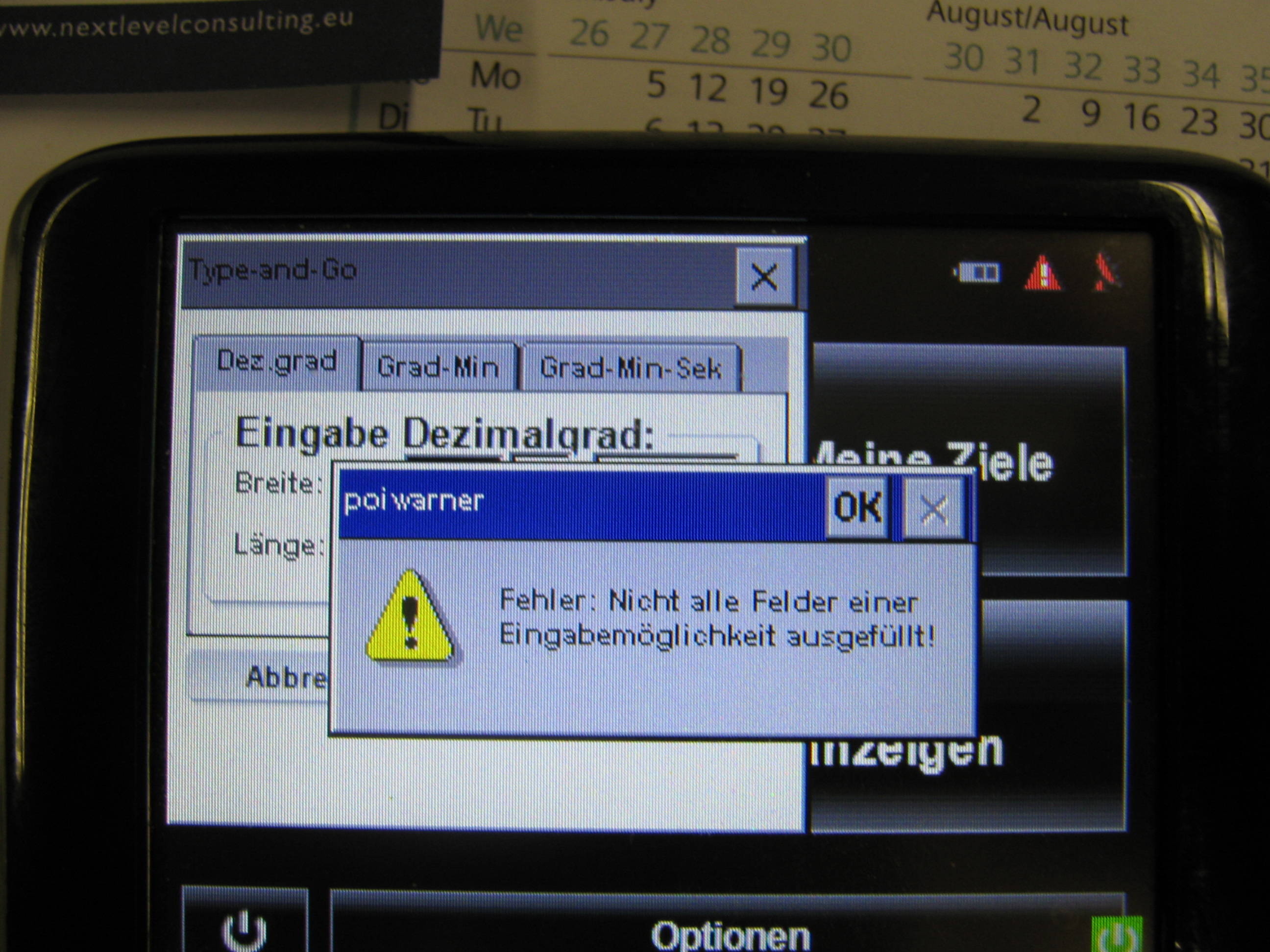

  • -PW3 grünen Punkt drücken
    -GPS als Ziel drücken
    -Hintergrund ist NM7 zu sehen, im Vordergrung das Eingabefenster "Type-and-Go" also die Maske, wo man Koordinaten direkt eingeben könnte.
    NUR WOMIT? WO? WIE?
    Es ist auf meinem Navigon2210-NM7-PW3
    KEINE MÖGLICHKEIT zur Eingabe zu sehen/zu finden!
    Übrigens wenn ich Scherzbold bei noch leeren Eingabefeldern auswähle "Als Ziel" kommt ein sofortiger ABSTURZ und Reset-Neustart.
    Geht das nicht besser zu programmieren? Wie wäre es mit Fehlerhinweis anstatt Absturz?
    Das ganze im Hause ohne Sat-Empfang natürlich. Auch mit Sat-Empfang nicht besser!

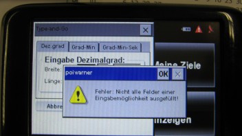

  • Hallo 357iger
    Da ist das "aufpoppen" der tastatur entfallen. Das ging schon mal. Ich denke das Marcus da in Kuerze nochmals ran geht.
    Bei mir erscheint bei leerem Eingabefeld eine Fehlermeldung

    Hallo 357iger
    Nein, einfach auf OK klicken, dann schliesst sich dieser Dialog und der POIWarner ist unten rechts wieder als Icon zu sehen.
    • Offizieller Beitrag
    beim 22xx (ohne max) hat Navigon leider die Tastatur nicht mit aufs Gerät installiert, daher erscheint bei den 22xx (ohne max) auch keine Tastatur beim Type-and-Go.
    Lösen kann ich es so ganz schnell nicht, das geht nur durch eine eigene Tastatur bzw. Nummertasten - werde ich mal schauen. Die Funktionalität "Type-and-GO" geht somit bei dem 22xx bis dahin erstmal nicht, sorry - sollte aber auch nirgends beworben sein bzw. noch nicht beworben sein da wir eine ganze Menge an Zusatzfunktionen erst nachträglich implementiert haben. Bitte da um Verständnis, gebt uns Zeit um diese Dinge noch anzupassen an spezifische Eigenheiten, gerade der 22xx (ohne max) hat eine Menge einschränkender Eigenheiten die sehr individuell angepasst werden müssen.
    Was mir in dem Zusammenhang der 22xx (ohne max) auch einfällt: die Synchronisation und Installation sollte auf dem 22xx (ohne max) anders als bei den anderen Geräten immer bei verbundenem Gerät durchgeführt werden und nicht per Speicherkartenleser!
