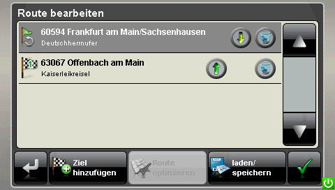

klappt mit meinem 465 gut. beispielroute:
mfg rohoel.
