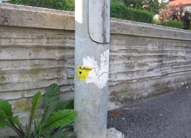

    Hier geht es um eine Höhenangabe, die bei mir in der Straße von einem Vermessungs-Büro an einem Laternenmast angebracht wurde. Grund war der Neubau einiger Häuser im Sommer.
    Ich hab die "Jungs" im Frühjahr gesehen, als sie mit GPS-Antenne "am Stock" über dem Kopf mit der ganzen Vermessung angefangen haben. Natürlich, ich hätte mir den ganzen Kram gerne näher angeschaut und erklären lassen, hatte aber einfach keine Zeit dafür. Wenige Monate später standen die Häuser im Rohbau und ich habe zufällig etwas entdeckt:

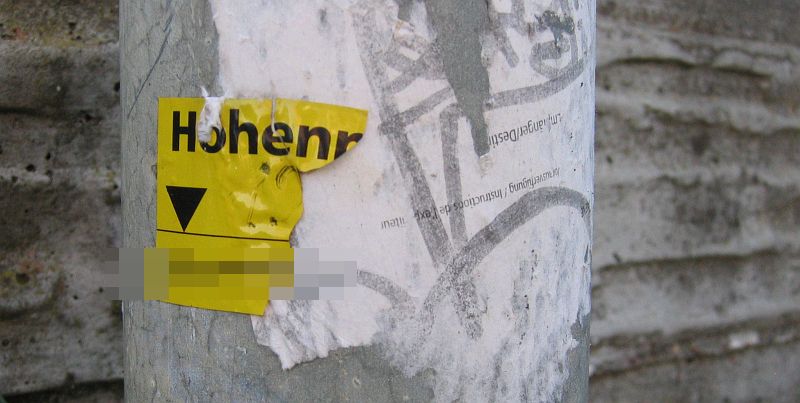

    Eine abgerissene, aber sicherlich sehr exakt angebrachte Höhenmarke. Genauer bei 19x.xx Meter ü. NN. Mehr kann man nicht erkennen. Ich gehe mal davon aus, daß diese Höhenlinie nicht bei 198,64 m angebracht wurde, sondern bei genau 199,00m oder 198,00m ü. NN...
    Was sagt ihr?
    Mit einem 20m - Stahlmaßband, Laser-Wasserwaage und ein paar Zaunslatten bekomme ich die "Höhe" doch bestimmt von dort bis an mein Küchenfenster "transformiert"? (plus/minus 10cm) oder nicht? Sind nur 100m Luftlinie bis zum Laternenmast.

    Mir geht es nur darum, daß ich gerade eine halboffiziell bestimmte Höhenmarke direkt vor der Haustür habe und nutzen möchte. Also muß ich diese Höhenmarke (möglichst ohne großen Aufwand) in meinen Hinterhof holen. Von dort ist es nicht mehr weit bis zum Küchenfenster.
    Ich möchte nicht erst mit einer Schlauchwaage anfangen, wobei das die beste Methode wäre. Wie kann ich diese "Höhenlinie" ohne großen Aufwand um etwa 120m "verschieben"?

    Ich würde eine möglichst gute Wasserwaage neben dieser gelben Markierung ausrichten und dann per Auge entlang der gefrästen Fläche mein Haus anvisieren (oder einen anderen relevanten sichtbaren Punkt).
    Also das Prinzip Kimme + Korn.
    Den anvisierten Punkt am Haus dann merken, hinlaufen und markieren.
    Müsste eigentlich eine brauchbare Genauigkeit geben.
  • ein flächenlaser würde helfen....
    hat man nur nicht einfach so daheim...
    vielleicht fragst mal eine baufirma oder ähnliches ob du das ding mal schnell ausleihen kannst...
  • Evtl. würde schon nen etrex mit kalibriertem Höhenmesser reichen... :D

    hevo2 hat in der Nähe seines Hauses eine Marke mit definierter Höhenangabe.
    Unter Nutzung dieser Angabe möchte er die Höhe seines Hauses über NN feststellen.
