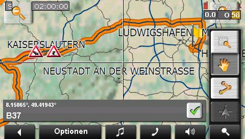

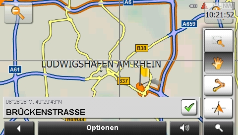

    Mir ist aufgefallen das viele Strassen in den neuen Navteq Karten speziell für MN7 falsche Klassifizierungen haben, und daher MN7 ab und zu sehr fragwürdige Routen berechnet.
    Dies ist mir speziell bei einer Route hier bei mir in der Gegend aufgefallen.
    Im Profil LKW/schnelle Route wollte mich MN7 über einen Wirtschaftsweg routen, was natürlich völliger Blödsinn war. daraufhin habe ich den "m_StreetPreference_3" Wert von original 75 auf 58 abgeändert, und er routet dann wie es sein sollte, über die Bundesstrasse :)
    Ich habe diese Route einen mitlesenden Navigon Mitarbeiter per PN gesendet, dieser sagte er läßt das von Navteq prüfen
    2 Tage später bekam ich Antwort, die da lautete, das die Klassifizierung dieser Strassen nicht stimmen würde, und die Fehlerhafte Route daher resultiere.

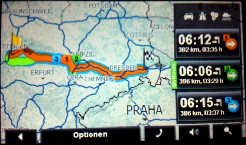

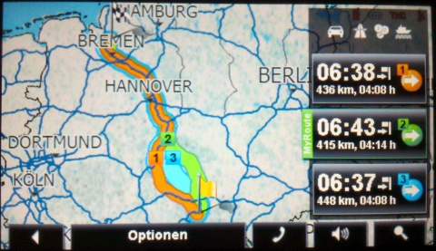

    Bei großen Entfernungen, wie z.B. von der holländischen Grenze nach München oder wie kürzlich bei mir nach Italien, dann benutze ich die "schnelle Route"
    Bei solchen Entfernungen kommt es nicht auf 10km drauf an.
