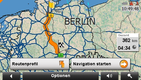

    Hi Flinki
    Ich habe bei der Route Würzburg-Karlsruhe den Startpunkt auf die A7 gesetzt, oberhalb der Bundesstrasse. Er nimmt die Autobahn (schnelle Route) und kürzt nicht durch die Stadt ab :)
    Bei der Problemroute Hamburg-Erfurt nimmt er die Autobahn (schnelle Route) 492 km, bei Optimaler Route fährt er über die Dörfer (362km)
    Gruß Olli
