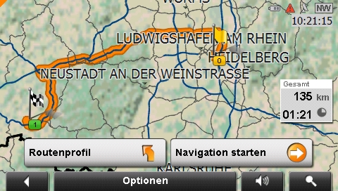

vielleicht bei diesem Beispiel. Bei mir waren bisher die Strecken bei Hin- und Rückfahrt gleich.
Routenprofile anpassen, Erkenntnisse-Erfahrungen-Beispiele
Original von genaese
vielleicht bei diesem Beispiel. Bei mir waren bisher die Strecken bei Hin- und Rückfahrt gleich.Ja natürlich bei diesem Beispiel. Ich hab ja gesagt, daß ich meine Erkenntnisse vor allem aus diesem Beispiel herleite. Leider sind da noch nicht alle Fragen für mich beantwortet, ich wüsste gerne noch, warum das Mäxchen meint in der einen Richtung wäre die eine Strecke optimal und auf der Rückfahrt ist die gleiche Strecke nicht mehr optimal sondern eine andere. Zumindest aus meiner Kenntnis der Strecke kann ich keine Schlüsse ableiten, warum das so sein sollte.
war nicht schon mal des öfteren im Gespräch, das MN7 etwas ähnliches wie IQ-Route in der Software hätte. Dann wäre es durch einen Zeitunterschied (höheres Verkehrsaufkommen) erklärbar. Oder liege ich da völlig falsch?

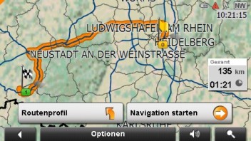

Moin zusammen

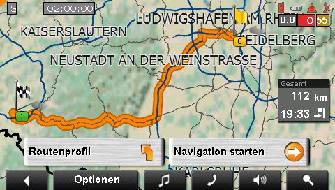

Habe die Strecke mit meiner schnellen Route rechnen lassen. Siehe Screenshot. Ist noch mehr Autobahn vorhanden wie bei dir.
Mit Optimaler Route fährt er über die B10 zur A65 und dann alles Autobahn. 117Km -
Bei mir routet er so wenn ich Start und Ziel umkehre.ZitatDas hab ich bislang auch noch nicht verstanden, warum sich die Rückfahrt da so deutlich von der Hinfahrt unterscheidet.
Aber diese Eigenart konnte man auch schon bei den Vorgängern von MN|7 beobachten. Da reicht es meist schon wenn z.B. das durchfahren einer Ortschaft mit Einbahnstraßen in der einen Richtung weiter wäre als in der Gegenrichtung, schon wird die Streckenführung anders.

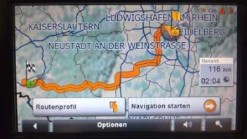

Original von Yago
Mit Optimaler Route fährt er über die B10 zur A65 und dann alles Autobahn. 117KmIch habs jetzt nicht genau hinbekommen, aber die Route war die erste "optimale" die ich auch hatte. Eigentlich nicht schlecht, wenn man davon absieht, daß man sich halt sehr sehr lange auf einer überfüllten Bundesstraße bewegt.
Meine Hardcopie jetzt ist die "schöne" Route, die zumindest das letzte Stück B10 zeigt, davor aber die A65 vermeidet, die "links oben" über der markierten Strecke liegt. Ich hab nur jetzt grad keine Lust die alte ini aufzuspielen um das zu zeigen.
Wie man sieht, gibt es gerade auf der Strecke durchaus mehrere Alternativen. Und "optimal" ist natürlich auch subjektiv.

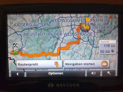

Original von fundive
was für ein Fahrzeug liegt der Berechnung zu Grunde ?
Ich habe bei der schönen Route auch 116km aber nur 1:47. -
Ich hab immer "normalen PKW" ausgewählt, aber das Mäxchen soll da ja "lernend" sein und aus deinem Fahrverhalten die Zeit anpassen.

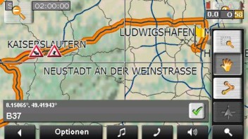

Hab mal rumgespielt und bei Beibehaltung der sonstigen Parameter schlägt der m_CurvyPreference Wert bei mir extrem zu, wenn ich den mal z.B. von 0 auf 10 erhöhe. Da will er dann nur noch durch die "Pampa" fahren.
Weiss einer da schon näheres was sich genau hinter dem Parameter verbirgt? -
