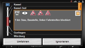

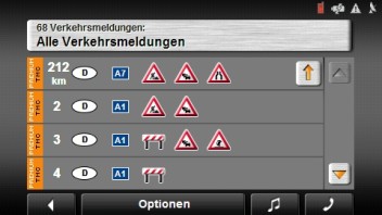

An die 8110 User:
Kann vielleicht einmal jmd. einen Screenshot zeigen wo TMCpro Meldungen enthalten sind? Und, werden Meldungen auf der Route farblich hervorgehoben bzw. dann ganz oben in der Liste gezeigt? ...Hi
man sieht, die TMC ( pro) Events, die die Route betreffen, stehen in der Liste, mit Entfernungsangabe zum Event, ganz oben. : tup
Man sieht, Gefahrenhinweise sind orange gekennzeichnet.
Man sieht, Sperrungen, Blockaden gehören zu den 8 Events, die rot markiert sind.
Und immer zu einer Umleitung bei automatischer Einstellung, führen würden.i like TMC ( TMC ( pro) ;D
( war noch nie anders, ( blinzel) )Im Bild 1 sieht man, der Event ist in x km Entfernung, es ist von mir nicht manuell ein umfahren des Events beabsichtigt . Die Automatik sagt bei " orangen" Störungen, auch nicht umfahren ;D Es ist ein Gefahrenhinweis, mehr soll es in dem Fall auch nicht sein!
Danke. Schade dass man nicht sehen kann ob es eine TMC oder TMCpro Meldung ist.
Aber ist ja an sich alles sehr übersichtlich

Original von mic.r
Danke. Schade dass man nicht sehen kann ob es eine TMC oder TMCpro Meldung ist.Aber ist ja an sich alles sehr übersichtlich
Hi
Man kann in der Liste sehr wohl sehen, ob es eine TMC Meldung ist, oder wie bei den Screenshots eine PREMIUM TMC Meldung ist.

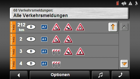

Original von mic.r
Woran siehst du das?
Oder meinst du, daran dass es eine Sperrung / Baustelle etc. ist und in den Meldungen weitere Beschreibungen stehen wie z. Bsp. "vorraussichtliche Verzögerung" "steigende / sinkende Tendenz" usw.?ähh..? ernst gemeint?
an dem sticker "premium tmc" in schönem orange links an der meldung in der liste, rechts oben in der detailansicht.
auf der karte sieht man es glaub ich nicht.

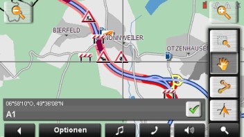

Original von mic.r
...Man sieht es in der Eventliste.
TMC Pro Meldungen haben dort eine Beschriftung.
Das man auf der Map keinen hinweis sieht, ist vollkommen richtig. sorry, wenn ich sage, alles andere wäre ...öde -
@VILLA3108 und bab.
Erm ja danke. Hab schon ne Brille... das da auch noch "Premium TMC" steht habe ich gar nicht drauf geachtet.
Aber vielen Dank. Nun ist mir alles klar.
