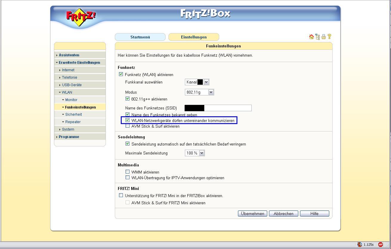

  • Hallo Michi,
    Stichwort WLAN-Router. Hast Du nicht die FritzBox 7170? Die Option gemäss Anhang hast Du sicher aktiviert.

    Original von Snoopy63
  • Hallo Michi,
    sorry, das Bild ist jetzt da. Du bist zu schnell... ;) : drink
    Gruss, Snoopy
    Hallo Michi,
    Gruss, Snoopy
    Danke! :)
    Ja, war eingestellt.
