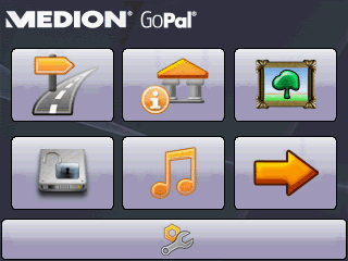

[Blockierte Grafik: http://home.arcor.de/bigbug_hmb/icon_ASUstart.png] <-> [Blockierte Grafik: http://home.arcor.de/bigbug_hmb/icon_ASUStop.png]

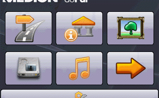

2) Es werden euch auch keine 'ASU' Buttons im Menü angeboten, solange 'ASU' nicht vollständig lauffähig ist! ![]()
Sobald ihr den von euch benutzen Skin und seine GoPal *3* 'ASU'-Anpassungen komplett aufgespielt habt, macht bitte einen Softboot, damit 'ASU' in den aktiven 'Watchmodus' umschalten kann.
Danach bekommt ihr dann auch automatisch eure 'ASU'-Buttons ins Menü.

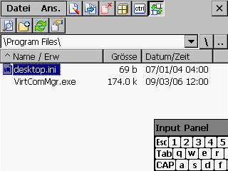

Unter Verwendung eines Skins ist es meist sehr einfach möglich, sich die "Taskbar" öffnen zu lassen.
Dort findet ihr dann in START -> Programs das neue Tool:
'ASU'-Remove
