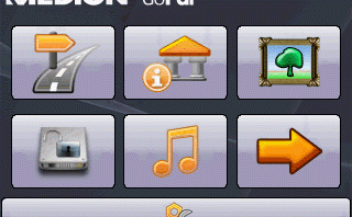

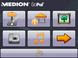

  • Hi Leutchen,
    ich habe den ASU-Anpassungskit für GoPal 3 Originalskin auf 3,5 Zoll nochmal überarbeitet. Zusätzlich ist nun auch ein Taskbar-Button mit enthalten, über den man die ASU-Remove Funktion aufrufen kann.
    Für alle die gerne ASU nutzen wollen - aber keine Lust auf einen Skin haben:
    Der Download enthält auch eine BETA-Version der ASU-Anpassung für 4 Zoll Geräte ohne Skin. Vielleicht hat ja jemand Lust die mal zu testen.
    Beste Grüße
    George 2007
