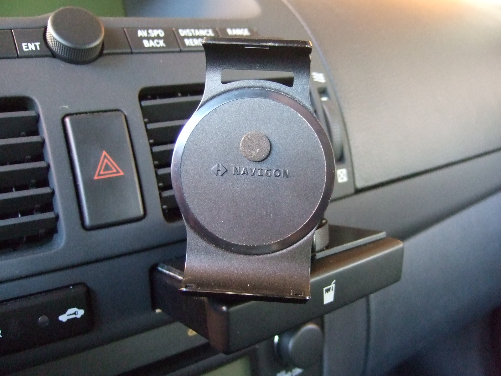

  • Moin,
    hier schon mal 2 Bilder vorab.
    Brodit-Halter mit Kugelgelenk haben eigendlich immer 3 Schrauben, egal ob aktiv, passiv oder PDA-Ladehalter.
    Sieht so aus:
    [Blockierte Grafik: http://www.navisys.de/download/halter_1.jpg]
    Mit den beiden äusseren Schrauben bei den gelben Pfeilen wird die Frontplatte bzw die Halteschale am Kugelgelenk gehalten.
    Will man ab und zu mal zwischen Geräten wechseln und dreht die beiden Schrauben oft aus und ein halten die irgendwann nicht mehr, die gehen nur in Kunststoff rein.
    Die Schraube in der Mitte beim roten Pfeil hält das Kugelgelenk zusammen und geht in eine Mutter M5 rein. Dreht man die aus bleibt das Kugelgelenk-Unterteil zurück
    [Blockierte Grafik: http://www.navisys.de/download/platte.jpg]
    Die Platte ist ja mit 4 Schrauben am ProCip verschraubt, die lässt man einfach drinnen, und wechselt einfach nur indem man die Frontplatte samt Oberteil des Kugelgelenks der unterschiedlichen Halter gegeneinander tauscht.
    Man hat nur eine Schraube auszudrehen und die geht wie gesagt in eine Mutter rein was gegen "Verscheiß" durch aus und eindrehen rect unempfindlich ist.
    Gruß Thomas
