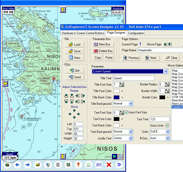

    Wie du aus dem Screenshot oben entnehmen kannst, bleibt viel Platz für die Karte übrig, wenn man sich die Felder entsprechend zu basteln abringt. Allerdings ist das von mir eingestellte Bild nicht ganz realistisch: Ich habe mich des 'echten' VGA-Modus meines X51v bedient. Aber auch in meinem iPAQ2210 machen sich die erstellen Seiten nicht schlecht.

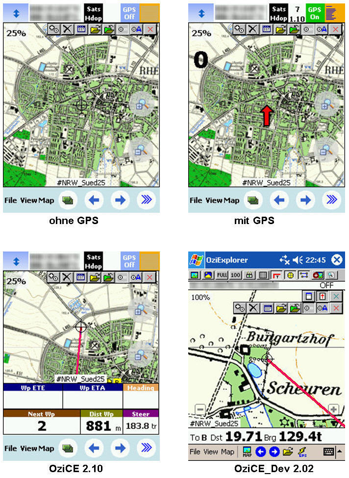

    Nochmals Hallo LeGro,
    habe ich vorhin übersehen: Du schriebst "...Screenshot oben...", hab ich den irgendwie übersehen?
    Würde mich interessieren :) !
    Chris

    Mit dem Hinweis meinte ich mein Posting direkt unter WOM's erstem Beitrag. Ich habe mich mit mehr (oder) weniger Erfolg an 'echtem' VGA auf meinem X51v versucht.
    Aber die fertigen Seiten für QVGA einfach anzupassen, ist doch die einfachere Methode und - wie WOM zurecht schreibt - schon (zu) aufwendig genug. :(
    Aber eines ist mir allerdings auch schon aufgefallen: Gibt es (k)eine Möglichkeit, ganze Einstellseiten zu kopieren und in eine andere Einstellseitendatei einzusetzen ?( Wenn das nicht geht, wäre in der Tat meiner ursprünglichen Euphorie Einhalt geboten. :( Wie soll man dann die Seiten austauschen ?(

    Oh, hättest du mir doch schon viel früher von dem Settings Manager erzählt. So 'was hast du mir solange vorenthalten ?( + ;)
    viele Grüße
    LeGro
