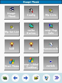

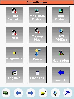

Aber das mit dem Schalter "Select Pages" da bin ich anscheinend zu blöde zum finden für. Vielleicht liegts auch daran, dass ich das Programm in Deutsch laufen habe, da findet man manchmal nix mehr ;).
Aber unter welchem der angehängten Shots soll sich denn dieser Schalter verbergen?

Klick mal ganz unten links. Dann geht bei mir das "Options Menu" auf - heisst übrigens auch auf Deutsch so. In der dritten Zeile ist dann der Select Pages Schalter.
danke, mit dem Screenshot hast du mir schon mal weitergeholfen. Wenn du dir nämlich mal oben meine Screenshots anschaust, dann fehlt dort der Button ;). Brauch ich also auch nicht weiter zu suchen, der Button ist momentan einfach nicht vorhanden, was nicht weiter schlimm ist, da ich eh nur noch weitere Screens ausblenden wollte.
