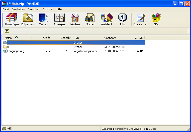

    ASU wird als selbstinstallierende CAB (25) von mir zur Verfügung gestellt, man sollte also im günstigsten Fall, eine SD-Karte nach der Schnellinstallationsanleitung bereits sein eigen nennen.
    [Blockierte Grafik: http://www.cosgan.de/images/smilie/konfus/d010.gif] -> Zur Schnellinstallationsanleitung...
    Danach einfach einen Ordner 25 auf der >SD-Karte< anlegen und die beiden Dateien: ASU_xxxxxxxxx_xx_x.cab und module.xml in diesen Ordner kopieren, fertig
    Nach dem nächsten SoftReset wird dann ASU automatisch installiert.

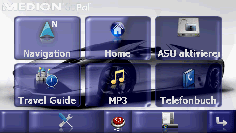

    ACHTUNG: Nach dem ersten Start von 'ASU' wird der Benutzer gefragt, ob dieses Navi ein 4"Zoll Display hat (='YES'). [3"Zoll = 'NO'] Wer hier eine falsche Antwort gibt, kann gleich danach mit einer Neuinstallation des Navis beginnen! :gap

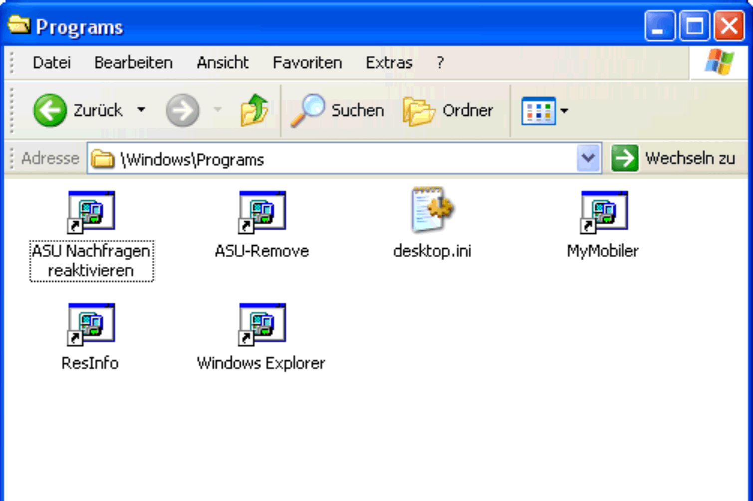

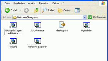

    Die DEinstallation: (Erst ab V1.7!)
    Unter Verwendung eines Skins ist es meist sehr einfach möglich, sich die "Taskbar" öffnen zu lassen.
    Dort findet ihr dann in START -> Programs das neue Tool:
    'ASU'-Remove
    Nach dem Starten dieses Tools werdet ihr dann gefragt was gelöscht werden soll:
    - 'ASU' komplett deinstallieren.
    - Die 'ASU' Sicherungsdateien ("\Storage Card:\ASU Saves") löschen lassen.
    - Die "ASU Flash Disk" löschen lassen.
    Hinweis für die GoPal *4* Version:
    Nach der Deinstallation von 'ASU' sollte man beachten(!), dass wenn weiterhin der 'ASU'-InstallationsOrdner "25" auf der SD-Karte vorhanden ist, 'ASU' sich nach dem nächsten Softboot wieder installiert! :gap :P
    (Weil unter GP*4* auch der "Installationseintrag" entfernt wurde.)
    ABER(!): Dieses "Verhalten" kann auch für ein "sauberes Update" genutzt werden! :D ;)
    In dem man folgendermaßen vorgeht:
    - 'ASU' InstallationsOrdner "25" auf der SD-Karte updaten mit der neusten Version von 'ASU'.
    (Jetzt danach noch KEIN Reboot ausführen!)
    - 'ASU'-Remove unter Taskbar -> START -> Programs -> 'ASU'-Remove ausführen.
    ('ASU' deinstallieren -> "YES" -> Sicherungsdateien löschen -> "NO" -> ggf. "ASU Flash Disk" [AFD] löschen -> "NO")
    - Nachdem das Menü sich vollständig aufgebaut hat ERST JETZT einen Softboot/Reset ausführen...
    Dann installiert sich beim Hochfahren die neuste (auf der SD-Karte vorbereitete) 'ASU'-Version von selbst und sauber... ;)

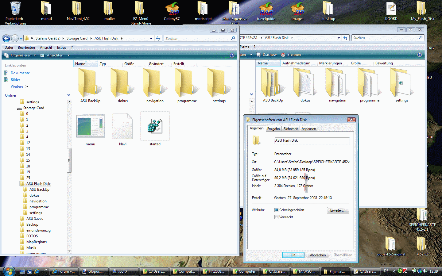

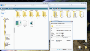

    Die 'ASU Flash Disk' ... Ein Kleines Extra für die Schnellinstallation: :]
    (Diese Funktion ist NUR[!] für den "My Flash Disk" Ordner!)
    Für diejenigen, die nach einer Schnellinstallation des Navis/eines Skins, noch manuell Dateien nach der Installation austauschen, um z.B. den benutzen Skin an die eigenen Wünsche und Vorlieben weiter anzupassen, (Viele tauschen ja z.B. die PFSkin.skn und anderes aus, um danach einen eigenen, angepassten Skin zu benutzen oder wollen gleich nach der Installation ihren Lieblings 3D Horizont aktiviert wissen, oder, oder, oder) habe ich dafür eine kleine Extra Funktion eingebaut
    Um diese zu nutzen, legt man einfach auf seiner SD-Karte einen Ordner mit dem Namen ASU Flash Disk an und legt hier die Dateien rein, die nach einer Schnellinstallation vollautomatisch nach My Flash Disk eingebarbeitet werden sollen. Dabei ist lediglich darauf zu achten, dass die Dateien mit der originalen Ordnerstruktur ablegt werden!
    (Die ASU Flash Disk Ordnerstruktur MUSS dabei also in ihrem Aufbau, genau der Ordnerstruktur des Ordners My Flash Disk auf dem Navi entsprechen!)
    Ein Beispiel zum besseren Verständnis:
    Ihr möchtet nach einer Schnellinstallation euren Lieblings 3D Horizont sofort aktiviert haben.
    Die aktiven Horizonte befinden sich bekannter Weise unter:
    \My Flash Disk\Navigation\Gui
    (z.B. bei GoPal 4 als die Dateien horizon_3d_day.png und horizon_3d_night.png)
    Um diese nun automatisch nach einer Schnellinstallation installiert zu haben, obwohl der gewünschte Horizont eigentlich NICHT der Standard Horizont eures benutzten Skins ist, müssen diese beiden Dateien somit abgelegt (kopiert) werden, in den Ordner:
    Storage Card:\ASU Flash Disk\Navigation\Gui
    Genau so funktioniert das auch mit allen anderen Sachen, z.B. wenn ihr eure Skin Änderungen automatisch nach einer Schnellinstallation eingebaut haben wollt.
    Nur achtet bitte dabei auf die Ordnerstruktur der original Datei! Diese muss unterhalb von ASU Flash Disk, absolut identisch sein mit der Ordnerstruktur in My Flash Disk, wo die originale Datei liegt!

    Auf dynamische Menü-Buttons umgestellt (Benutzerwunsch):
    Solange "ASU" nicht aktiviert ist, wird der "aktivieren-Button" auf der ersten Menü-Seite angezeigt.
    (Auch als "Warnung" das die Einstellungen nicht "geschützt" sind.) [Rückfallbetrieb]
    Sobald "ASU" Aktiviert wurde, wird der "ASU DEaktivieren" Menü-Button SEHR WEIT nach hinten verschoben.

    Remove-Tool
    'ASU' Installiert jetzt auch ein Deinstallations-Skript, welches man am einfachsten über die Taskbar erreicht.
    Zu finden in: START -> Programs -> 'ASU'-Remove
    Bitte die Anleitung dazu beachten!

    Tool zum Reaktivieren der Speicherungsabfrage
    Unter "[TaskBar] -> START -> Programs" befindet sich nun eine Verknüpfung zu einem Skript, welche bei versehentlich abgeschalteter Nachfrage zur Speicherung der 'PFSkin', diese Abfrage wieder aktiviert.

    Zusätzliche Abfrage zu den "ASU Flash Disk" Daten
    Werden das Navi oder/und 'ASU' Neuinstalliert und wird 'ASU' dann NICHT gleich aktiviert, fragt 'ASU', FALLS die "ASU Flash Disk" auf der SD-Karte existiert nach, ob trotzdem die Daten aus der "ASU Flash Disk" ins Navi kopiert werden sollen.

    "ASU Flash Disk" Unterstützung erweitert
    In einigen Situationen kann es oftmals nützlich sein, dass man seine in der "ASU Flash Disk" bereit gelegten Dateien, auch ohne eine sofortige 'ASU'-Aktivierung, nach einer Neuinstallation, wieder einspielen kann.
    Z.B. weil man noch gar keine Sicherungsdateien angelegt hat, oder diese nicht nutzen möchte/kann, weil sie "inkompatibel" zum derzeit genutztem Navi sind. (FlashROM update?) ;)
    Deshalb fragt 'ASU' ab v2.0.x und bei "deaktiviertem 'ASU' ", während einer Neuinstallation den Benutzer nun auch, ob der Inhalt der "ASU Flash Disk" 'trotzdem' ins Navi eingespielt werden soll!

    eine kleine Bitte hätte ich,bin gerade beim Sichern der eigenen Sachen (habe pna 465 gopal 4.1/ nr6.1 und viele eigene Anpassungen) Könntest du ,falls Zeit und Lust es erlauben,genau Aufführen was durch Dein Programm gesichert wird?! Besonders wichtig ist für mich der Ordner Programme-MortScript,da hier ja viele Dinge gesteuert werden!Es soll ja auch nicht soviel nachtäglich gesichert werdern!
    Was auch für mich schöner währe,wenn dein Programm im menu am Ende eingetragen wird,ich brauche es ja nur einmal zum aufrufen .
    Gruss Stefan

    Original von ghostfish 1
    1) Lies nochmal die ANleitung, dies ist KEIN Backup Programm für Daten, soll es auch nicht sein und wird es auch nie werden!
    "Mortscript-Order" wird nicht gesichert, weil für den Zweck den dieses Programm verfolgt das absolut unnötig ist.
    Wenn Du bestimmte Mortscripte bschon während der Neuinstallation eingebaut haben möchtest, nutze die Möglichkeit des "ASU Flash Disk" Ordners -> Anleitung.
    2) Um Den Menüpunkt ans Ende zu stellen, musst due die "BB-StartButton.xml" und "BB_StopButton.xml" bearbeiten. Erhöhe entsprechend in der Zeile: <Application order="8"> Die Zahl.
    Danach Kannst Du dann auch die "ASU Flash Disk" entsprechend dazu nutzen, das bei einer Neuinstallation und zurück holen deiner gepeicherten Daten, deine veränderten Dateien automatisch genutzt werden.
