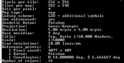

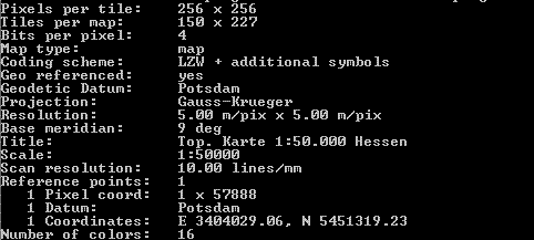

    So - ich hoffe, das sagt jemandem was - mir leider nur eingeschränkt...
    Die Niedersachsenkarte mit dem gleichen Kartenausschnitt stimmt im übrigen recht genau! (auch mit Capture TOP 50 (3) erstellt - da steht aber prinzipiell das selbe drin lt. libmpr wie in der Hessenkarte - oder nicht?
    Original von edgri
    Kann das ein Umrechenproblem sein ?
    In der einen Karte ist der Referenzpunkt als Dezimal Koordinate und in der anderen als anderes Format (verschobener Punkt) angegeben ?
    Vielleicht dabei auch nur ein diverses Rundungsproblem?

  • Ja, dass sieht eigentlich ganz normal aus. Daher wundert mich das auch, dass hier ein Datums-Sprung reinkommt. Der GMM nutzt die Funktionen der Lib zum Umrechnen und offensichtlich hat es bisher keine Probleme gegeben. Wenn ich es schafft, kann ich heute Abend ja mal die nächste Version der Lib in den GMM einbinden - vielleicht ändert es was. Ansonsten wäre es hilfreich einen kleinen vom richtigen Viewer exportierten Ausschnitt zu haben.
    Edit: Gerade Silvers Kommentar gelesen. Rundungsfehler sollten keine solche Abweichung nach sich ziehen, aber eine Ursache könnte das Format schon sein.

    wundert mich gar nicht. Schon mal in die Release Notes 0.2 geschaut?
    "Several changes allowing more accurate georeferencing: 7-parameter datum transformations, better computation of the pixel size in meters ..."

  • Na ja, die Bemerkungen der Release Notes gehen nach meinem Geschmack eher in eine andere Richtung. 40m klingt eher nach ganz weggelassener Transformation.

    Die gute Nachricht: Mit der neuen GMM 1.0.0.25 hat die Kalibrierung der Top50 Hessen tadellos auch mit der Methode (3) geklappt - super!
