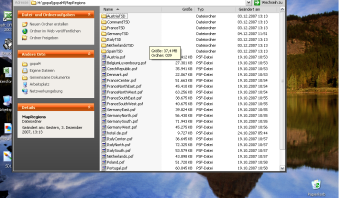

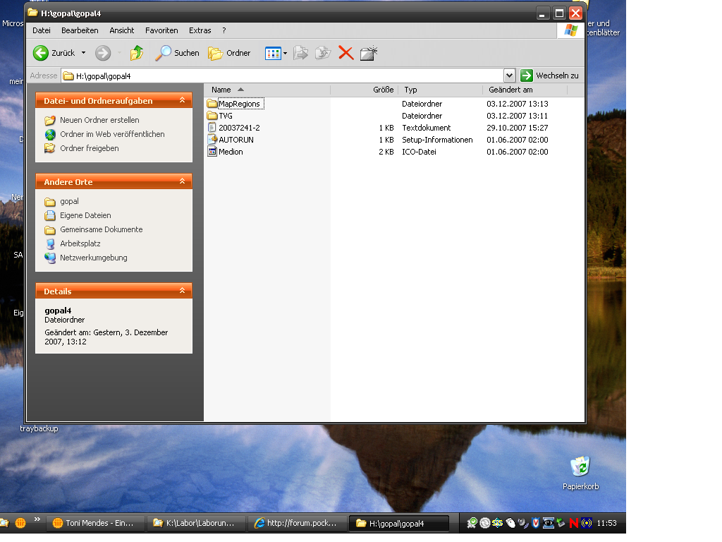

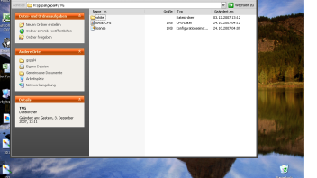

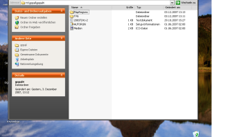

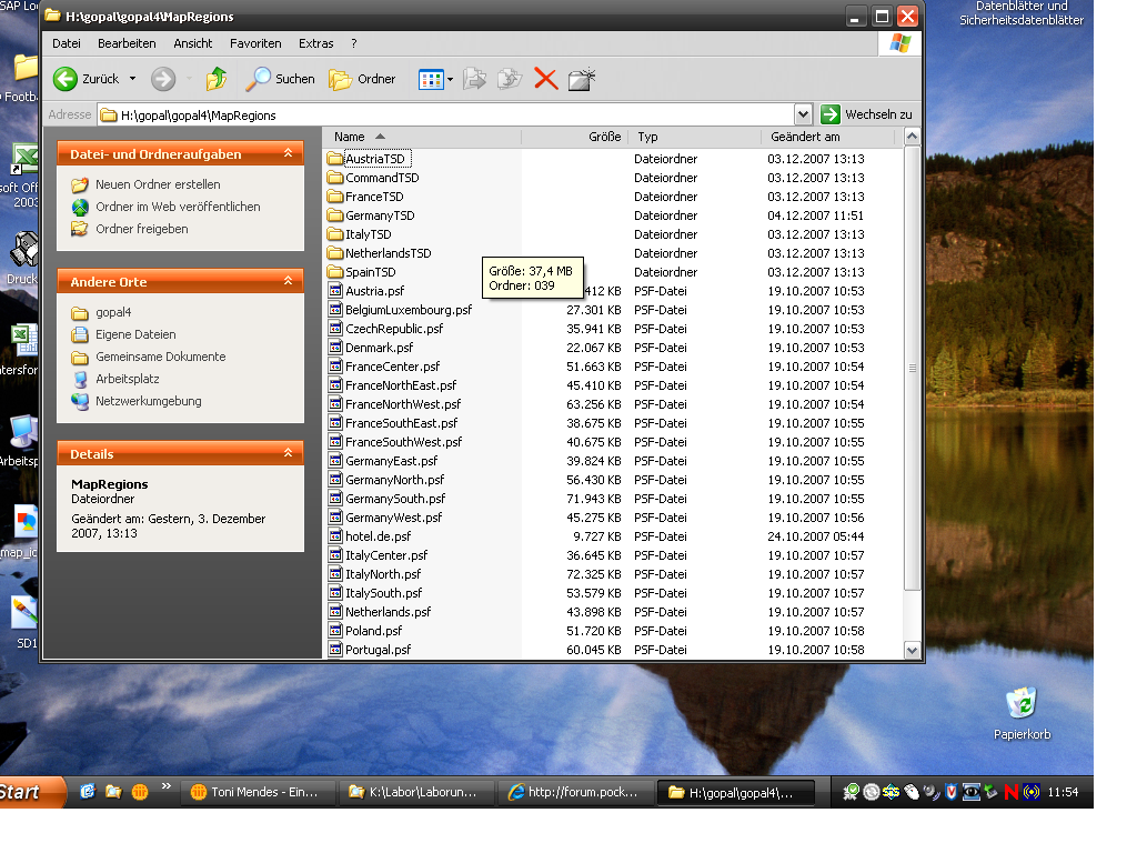

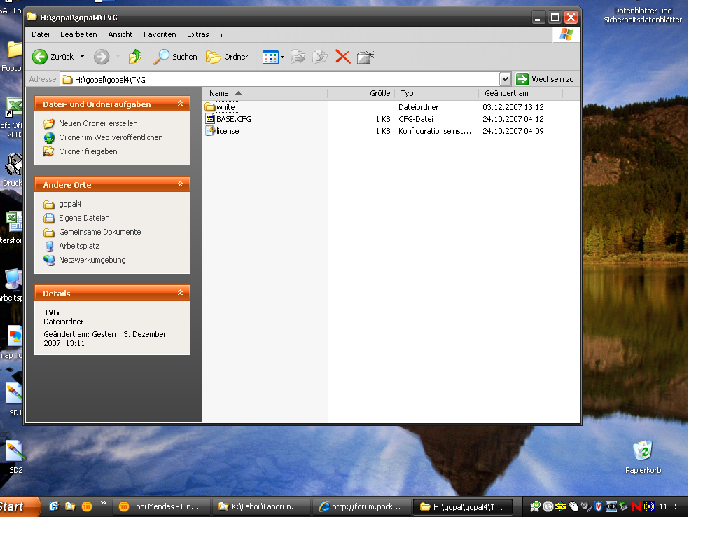

    Hallo hellboy,
    hoffe ich drücke mich jetzt verständlich aus: :)
    Also ich belasse die orig. SD Karte in dem Zustand wie sie war, erstelle mir eine neue kleinere SD Karte mit dem Inhalt des Ordners "Installation".
    Vorher wähle ich nur die für mich notwendigen Sprachen aus.
    Bei der Installation wähle ich nur Format Flash. >Neustart (Softreboot) und dann vor dem Starten der Navigation einfach wieder die orig. 2GB Karte rein und es funzt alles, glaub ich zumindest!? :)
    Anbei drei Bilder meiner orig. SD Karte
    Gruß NaviToni
