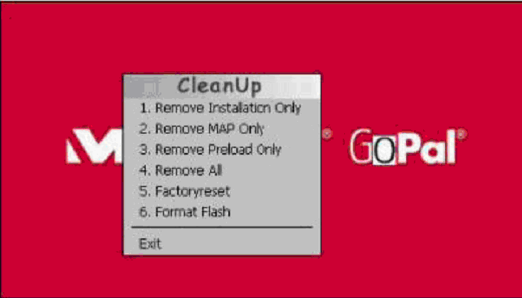

    So sieht der komplette Datensatz aus. Die Daten für die SD-Karte sind nun komplett. Wie bereits oben hingewiesen, müssen nun uninteressante Länder im Ordner MapRegions des Datensatzes gelöscht werden bis der Datensatz so klein ist, dass er auf die SD-Karte passt. Dabei sollte noch Platz für GPS-Spuraufzeichnung oder Anderes (Backup für Favoriten, Skins usw.) auf der Karte bleiben. Nun wird der Inhalt des Datensatzes SD-Card-Inhalt ...auf die SD-Karte kopiert. Jetzt das Navi starten. Auf dem erscheinenden GoPal-Bildschirm (rot) auf das o von GoPal drücken. Der Bildschirm erscheint nochmals. Wieder das o in GoPal drücken. Jetzt erscheint ein Menü. In diesem Menü Remove all auswählen. Die darauf folgende Meldung mit OK bestätigen. In dem darauf hin erscheinenden Menü Format Flash auswählen. Die darauf folgende Meldung mit OK bestätigen. [Blockierte Grafik: http://666kb.com/i/atpymephiqvbcx978.png]
    Die SD-Karte in das Navi stecken und einen Softreset mittels Stift an der Gerät-Unterseite auslösen. Das Navi beginnt die Dateien zu extrahieren. Diesen Vorgang nicht unterbrechen! Nun erscheint ein Bildschirm in dem die Installationssprache ausgewählt werden muss. Die Euch gängige Sprache auswählen. Das Navi ist nun betriebsbereit :)

    Aber meines Erachtens muß man nicht alles erst deinstallieren sondern, es reicht aus die Installation zu entfernen.
    Tschüß
    Till
    Original von Till Wollheim
    Was meinst Du mit "nicht deinstallieren" und "Installation entfernen"?
    Jedes saubere Aufsetzen muss einen Hardreset zur Bereinigung des WinCE und ein Entfernen der Altinstallation in "My Flash Disk" beinhalten.
    Wo wird denn hier ein "Deinstallieren" gefordert?
