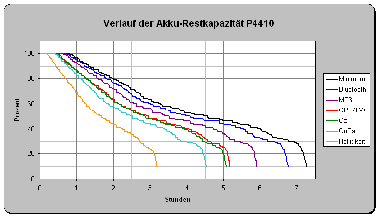

    Verlauf der Restkapazität (siehe erstes Bild im Anhang):
    Die Kapazität bleibt eine gewisse Zeit bei 100%, nimmt dann bis 60% relativ linear ab, zwischen 60% und 30% wird die Kurve dann flacher, unterhalb von 30% nimmt die Restkapazität dann sehr schnell ab.

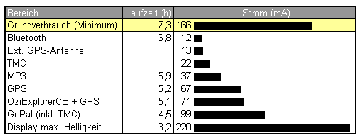

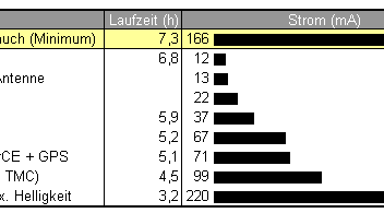

    Stromaufnahme (siehe zweites Bild):
    Aus den Laufzeiten und der theoretischen Kapazität des Akkus (1200 mAh) habe ich dann versucht, die Stromaufnahme der einzelnen Komponenten zu berechnen. Werte siehe Anhang.
    Die zu erwartende Laufzeit kann man sich dann wie folgt ausrechnen, z.B.:
    • Navigation mit GoPal und Bluetooth: 1200mAh / (166 + 12 + 67 + 99) mA = 3,5 Stunden
    • Dito bei maximaler Helligkeit: 1200mAh / (166 + 12 + 67 + 99 + 220) mA = 2.1 Stunden
    (Diese Werte entsprechen auch meinem bisherigen Erfahrungen.)
