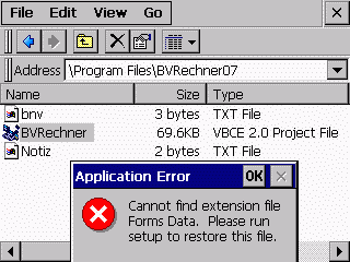

    kann die erforderliche Installation dann leider wegen des nicht erreichbarem "OK-Button" abschließen.

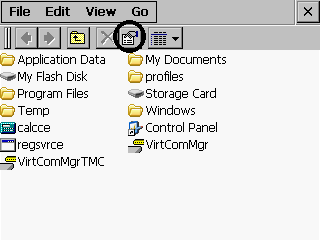

    da ich - wie Ralf bereits erwähnte - den gleichen PNA habe, kann ich mir deine Probleme nicht erklären. Wenn du auf den Desktop zugreifen kannst, müßte das so aussehen wie das erste Bild im Anhang.
    Die obere blaue Leiste muss bei gedrücktem Stift nach links gezogen werden.

  • Und hier noch mal mit der Möglichkeit die CAB-Datei auf dem Rechner zu installieren: Leider kann ich hier den Bilddatei nicht verschieben um auf den OK-Button zu gelangen! Aus der Programminstallation komme ich dann auch nur über einen Softreset raus.

    Bein dem Hintergrundfenster Go-Pal ist es wahrscheinlich nicht möglich, das Pop-Up-Fenster zu verschieben. Ich benutze das Stahl-Skin und habe dadurch einen guten Zugriff auf den Desktop.

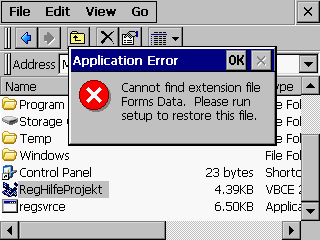

    Hab anscheinend ein anderes Problem. Denn auch bei der Ausführung der RegHilfeProjekt.vb bekomme ich wieder diese Fehlermeldung. Schade .... Vielleicht muss ich ja doch mal das ganze Teil platt machen und komplett neu einrichten?
