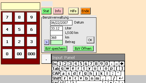

    EDIT als Antwort zu Deinem Nachtrag:
    Nein, ich hab's noch nicht geschafft, daß mir der Wert L/100 berechnet wird, es wird einfach keine Taste angezeigt.
    Die Werte zum Verbrauch habe ich jetzt alle zu Fuß berechnet, die anderen Werte werden bei der Übernahme aber korrekt berechnet! Warum nicht auch der Durchschnittsverbrauch?
    Original von Barny2007
    Dass die Anzeige nicht funktioniert, scheint wohl ein Windows-Problem zu sein, da sich das Textfeld immer davor zu schieben scheint.
    Hi Barny,
    als 'Beweis' mal ein Screenshot mit meinen Angaben. Die Taste erscheint nicht.
    Wäre es nicht möglich, entweder den Wert bei der Übernahme autom. selber zu berechnen (wie oben schon erwähnt) oder aber das Static auf 'HIDE' zu setzen und gleichzeitig die Taste explizit auf 'SHOW', jeweils im Wechsel?
    Und die Reihenfolge der Felder 3 und 4 könnte man vlt. auch vertauschen, also 'km' vor 'L/100', der Eingabelogik entsprechend.
    Und die Übernahmemöglichkeit aus der Calc-Eingabe bei 'Liter' und 'km' war doch gut, warum hast Du die wieder entfernt? Evtl. kann man ja eine Schnelllöschtaste für den Fensterinhalt noch einbauen?

  • Hi Barny,
    wie soll ich dann die Werte ohne die Übergabetasten, die ja bei mir fehlen (siehe oben, nur bei Betrag ist eins links davor), in die entspr. Felder übernehmen? Gibt's da 'nen Trick? :D Will sagen, selbst wenn der Focus in ein entspr. Feld gesetzt wird, werden die Eingaben ins Calcfenster geschrieben.

  • Du öffnest den Rechner und gibt eine Zahl ein (Liter).
    Dann die hellblaue Schaltfläche [l/100km] drücken
    Danach 2. Zahl eingeben: km
    Jetzt [=] drücken.
    Im gelben Textfeld erscheint der Durchschnittsverbrauch.
    Jetzt [StaT] drücken..
    Alle Werte sind vorhanden.
    Ja???
    Ich wäre erleichtert.
