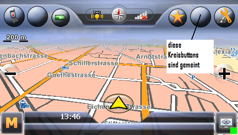

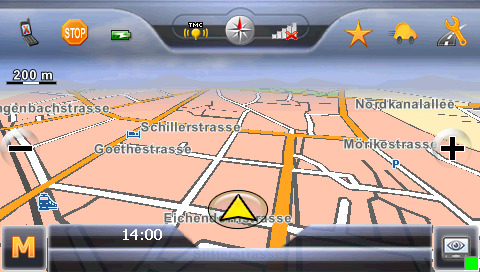

So, NaviToni,
dann mal los:
1. Korrigiere die Positionen von Kompass, TMC- und GPS-Signal etwas nach oben (so dass sie in ihren "Rahmen" passen) und
2. Mach' einen eigenen Thread für Deinen Skin auf!
Schönen Gruß,
Zill

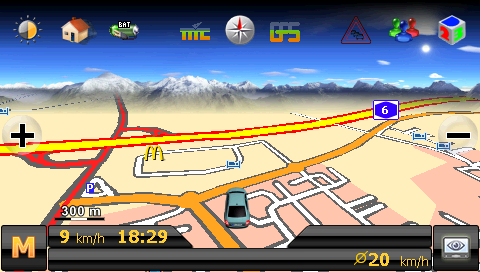

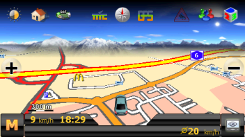

Hi, Navirunner,
hab' mich etwas verzettelt - könntest Du mir mal helfen? Wie kriege ich das Icon für die Durchschnittsgeschwindigkeit denn etwas nach links versetzt und derartig nach unten verschoben, dass der KREIS auf gleicher Höhe mit den Tempoziffern steht?
So sieht's momentan aus:
AverageSpeedIcon
// SkinElementModelCoder
Class: SkinIcon;
Coordinates: 354,247,76,24; //Korrektur Zill von 354,251,76,24
Text: "^F115^%d~^F8^ %s";
TextColor: $Text_Farbe_Panel$;
FocussedTextColor: 0,0,0;
BGMode: transparent;
Font: 115;
HAlign: right;
VAlign: center;
// SkinIconModelCoder
BitmapReference: 38,0,0,14,14,0,4,255,0,255;
CurrentSpeedText
Class: SkinText;
Coordinates: 52,225,60,20; //Korrektur Zill von 50,225,60,20
Text: "^F115^%d ^F8^%s";
Font: 115;
TapMode: TapThrough;
HAlign: center;
VAlign: center;
// SkinScrollbarOwnerModelCoder
// SkinTextModelCoder
Danke Dir und schönen Gruß,
Zill

Hallo Zill
Die Anzeige der Durchschnittsgeschwindigkeit und des Symbols wird in diesem Bereich geregelt
AverageSpeedIcon
Class: SkinIcon;
Font: 115;
HAlign: right;
VAlign: center;
Coordinaten der Schrift stellst du im roten Bereich ein, im blauem Bereich wird der Größenbereich zur Anzeige eingestellt
Die Lage des Durchschnittsymbols stellst du unter BitmapReference ein
orange gibt die Größe des Symbols an
grün gibt an wie weit das Symbol von links und von oben verschoben wird.
Bei dir also 0 Pixel von links und 4 Pixel von Oben.
Da das Symbol 14 Pixel hat aber das Feld in dem du es Anzeigst 25 Pixel hat solltest du bei grün 0,7 ausprobieren.
paul6 einfach oben auf die nächste Strasse klicken (wie im original Skin), hast du aber ja schon gefunden.
Gruß Navirunner
Klasse, Navirunner,
danke für den Hinweis! So passt die Sache!
Die Sache mit der Schriftpositionierung hatte ich schon rausgefunden - und wie Du siehst, hab' ich's auch gleich mal mit 'ner neuen Schriftfarbe versucht (die nun - zumindest für unten - nicht mehr pro Einsatzort eigens definiert ist, sondern sich via "Panel-Variable" durch Änderung in der PFSpecial.skn auf alle entsprechenden Stellen auswirkt).
Das Panel oben hab' ich durch so 'ne Art "Blaukeil" ersetzt (wie es ihn an manchen Windschutzscheiben gibt) und abei auch gleich die dortigen Icons etwas gleichmäßiger verteilt.
Danke Dir noch mal für Deine tolle Unterstützung!
Schönen Gruß,
Zill

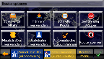

Hallo Zill
schön das es geklappt hat, das mit der Variablen in der PFSpecial hatte ich ja schon mit eingebaut damit man schnell und ohne Aufwand die Schriftfarben für das Panel und die Buttons ändern kann nach dem eigenen Geschmack.
Dein neues oberes Panel sieht auch gut aus.
Bei dem Button "Stau meiden" würde ich dir eine schwarze Schrift empfehlen, läst sich dann besser lesen. (in der PFSkin bei dem Button festlegen)
Gruß Navirunner

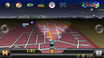

Moin zusammen,
wo ich in der PFSkin.skn den Wert verändere, um den 3D Pfeil oder das Auto weiter nach oben oder nach unten schieben kann, habe ich ja Dank Zill gefunden, doch wo muss ich schauen, um den 2D Pfeil zu verschieben?
Bei mir zeigt die Spitze des Pfeils genau an die Stelle, an der ich beim Navigieren gerade befinde, möchte die Position des Pfeiles deshalb etwas nach oben schieben, das geht doch auch, oder?
Gruss
MeggsM
ZitatAlles anzeigenOriginal von MeggsM
Moin zusammen,
Gruss
MeggsM
Muss wohl hier suchen....... :idee
// MapAreaViewModelCoder
VehicleBitmap2D1: 245,0,0,48,48,-23,-8;
VehicleBitmap2D2: 245,0,1104,48,48,-19,-8;
VehicleBitmap2D3: 245,0,1056,48,48,-16,-11;
VehicleBitmap2D4: 245,0,1008,48,48,-12,-13;
VehicleBitmap2D5: 245,0,960,48,48,-10,-17;
VehicleBitmap2D6: 245,0,912,48,48,-8,-20;
VehicleBitmap2D7: 245,0,864,48,48,-8,-24;
VehicleBitmap2D8: 245,0,816,48,48,-8,-28;
VehicleBitmap2D9: 245,0,768,48,48,-10,-32;
VehicleBitmap2D10: 245,0,720,48,48,-13,-35;
VehicleBitmap2D11: 245,0,672,48,48,-16,-37;
VehicleBitmap2D12: 245,0,624,48,48,-20,-39;
VehicleBitmap2D13: 245,0,576,48,48,-24,-40;
VehicleBitmap2D14: 245,0,528,48,48,-28,-38;
VehicleBitmap2D15: 245,0,480,48,48,-32,-37;
VehicleBitmap2D16: 245,0,432,48,48,-36,-35;
VehicleBitmap2D17: 245,0,384,48,48,-37,-30;
VehicleBitmap2D18: 245,0,336,48,48,-39,-27;
VehicleBitmap2D19: 245,0,288,48,48,-39,-23;
VehicleBitmap2D20: 245,0,240,48,48,-38,-19;
VehicleBitmap2D21: 245,0,192,48,48,-36,-15;
VehicleBitmap2D22: 245,0,144,48,48,-34,-12;
VehicleBitmap2D23: 245,0,96,48,48,-31,-10;
VehicleBitmap2D24: 245,0,48,48,48,-27,-9;
Nur welchen Wert muss ich verändern, damit der 2D Pfeil etwas nach oben rutscht?

ZitatOriginal von MeggsM
Habe nun doch was in der Suche gefunden.........schaun wir mal ob es geklappt hat
Dann schreib ich doch auch gleich die Lösung hin für Andere: die vorletzte Zahl verschiebt in X, die Letzte in Y-Richtung.
Jepp........
Habe ich hier gefunden....... MD 96310 Grüne Abbiegepfeile ?
