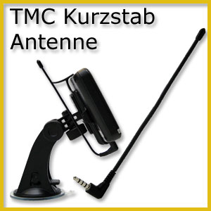

    Nach meinem Dafürhalten müßte der -31 ausreichen... Denn wozu noch ein Audiokabel, wenn ich den Audioanschluß bereits separat über eine eigene Buchse realisiert habe?
    Lieber hätte ich dazu aber eine definitive Aussage des Herstellers...
    Die (auf den verstärkerlosen Adapter bezogene ) Aussage von Robert Geierstanger hier deutet allerdings auf den -21 hin:
    "Medion hat im Cradle die selbe Buchse verbaut wie direkt am Navi, daher
    ist der selbe Adapter nötig."

  • Also meiner unmaßgeblichen Meinung nach reicht die -31 Version fürs Cradle eindeutig aus.
    denn es heißt ja im Text, "Nicht geeignet für kombinierte Buchsen" und die gibts ja beim AC nicht.....

  • Am Active Cradle kommt aber dieselbe 4-polige 3,5 mm Buchse zum Einsatz wie am PNA470/P4410 selbst auch.
    Mit einem 2- oder 3-poligen TMC-Stecker wird ein Kurzschluss erzeugt.
