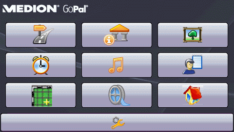

So funktioniert der Home Button im Hauptmenü

  • Hi Zill,
    dann nutze ich doch gleich die günstige Gelegenheit zur Werbung in eig. Sache! :D Schau Dir doch mal die Umsetzung aus meinem StartMenu an. : drink
  • Hi, Ralf,
    danke für den Hinweis!
    Wenn ich's recht verstehe, drücke ich in Deinem Startmenü den Home-Button und muss anschließend manuell die StVO bestätigen - richtig?
    Wenn ja: Genau deshalb wär's prima, wenn man diese StVO von koord465 ebenfalls automatisch bestätigen lassen könnte; und aus diesem Grund hab' ich noch mal nachgefragt.
    Wenn nein: Was habe ich übersehen?
    Danke Dir und schönen Gruß,
    Zill
  • Hi Zill,
    der LKlick-Param sollte die StVO-Maske wegklicken (sorry, mein Navi ist grad unterwegs).
  • Hi Zill,
    so, mein Navi ist wieder hier und mit Erschrecken muß ich feststellen, das die Maske nicht weggeklickt wird. Entweder habe ich jetzt was verbaselt oder es hatte noch nie funktioniert. Hab ich mir das etwa nur eingebildet? :D Klappt's bei Dir wenigstens?
    EDIT: OK, irgendwie muß da wohl Müll stehen geblieben sein, denn mit folgendem Aufruf geht's jetzt, die Maske wird weggeklickt:
    <action path="\My Flash Disk\Programme\Koord\koord465.exe" param="LKlick=3000 x=470 y=240 goto=\My Flash Disk\Programme\Koord\home.3na"></action>
