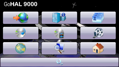

  • Hallo Leute,
    Habe das GoPal 3.0 und mir fehlt der Home-Button.
    Wenn ich GoPal starte, steht ganz unten Hilfe.
    Wenn ich den oberen Button NeuesZielEingeben klicke, kann ich unten auf Favoriten gehe und das hinterlegte Zuhause anklicken.
    Ich möchte das aber schon im Anfangsbild haben, wo jetzt Hilfe steht.
    Zumindest könnten die beiden Buttons sich den Platz teilen.
    Bin für jeden Hinweis dankbar.

  • Hi!
    Und warum machst Du den Button nicht gleich in Dein StartMenue? ?( Hinterher wird's nur noch schwieriger, weil ja das Routing (neu) gestartet werden muß.

  • Der StVO-Kram ist schwieriger als der Home-Button und damit hast Du auch schon die halbe Miete für den Home-Button 'bezahlt'. Schaue Dir mal hier die StartMenues an (auch in meinem ist's drinne), das ist letztlich nur ein Aufruf in der menu.xml.

  • Hi Abenteuerland!
    Schnapp Dir wegen mir mein StartMenue und schau Dir den folgenden Block zum Home-Button an:
    <app name="Home" mandatory="0">
    <icon posX="40" posY="15" width="180" height="40" >
    <resource path="navigation\menu\480272\B_Home.png" />
    </icon>
    <action path="\Storage Card\Programme\Koord\koord465.exe" param="LKlick=3000 x=470 y=240 goto=\Storage Card\Programme\Koord\home.3na"></action>
    </app>
    Alles, was Du machen mußt, steht IMO auch in der Einsteigerhilfe:
    1. Bildchen (hier B_Home.png) malen oder mopsen, benamsen und speichern in o.g. Verz.
    2. Pfad zur koord465 anpassen
    3. diesen Block bei Dir ins Menue reinhängen, dazu dann die jew. X-/Y-Koordinaten anpassen
    4. Deine Home-Koordinaten müssen in der home.3na vorliegen
    5. Design des Menues anpassen (Breite/Höhe des Button)
    Ich hoffe, ich hab nix vergessen!
