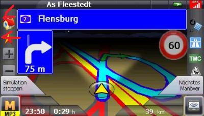

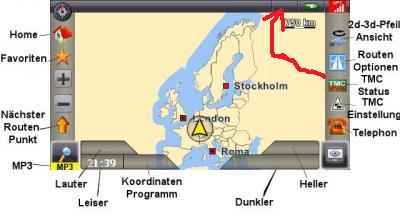

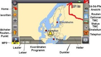

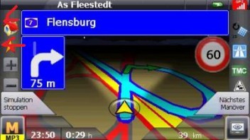

@ all
Ich fahre auch mit dem Navirunner Skin der super Toll ist.
Nun möchte ich noch was verändern aber es möchte mir nicht gelingen und zwar.
1 Foto) das TMC Symbol wieder hoch an seine alte Ursprungstelle im Orginalskin. (so wie es ist)
2 Foto) die Anzeigen der Navigation ganz rechts an den Rand andocken.
MfG
sonytt
