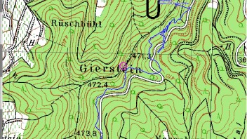

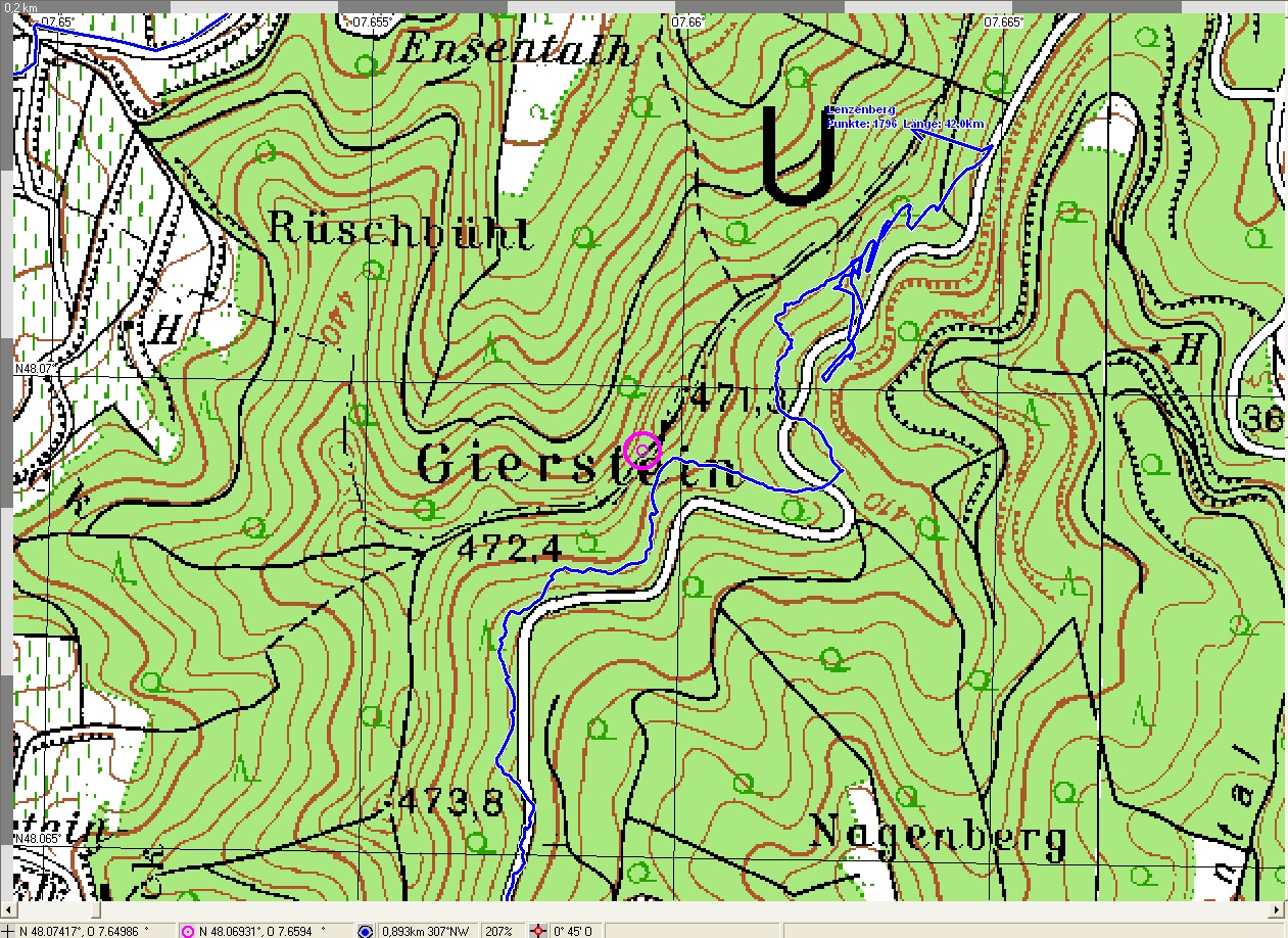

  • Hmm, jetzt bin ich wieder ein bisschen beruhigt. Dass die SIRF-Mäuse etwas glattere Wege erzeugen haben ja schon mehrere berichtet.
    An einer Stelle muss ich mich auch korrigieren: Meine Annahme, dass das gleichmäßige Offset neben den Wegen wohl ein Kartenfehler ist, liegt sehr sicher daneben. Bei VE wird ziemlich genau der gleiche (ziemlich große) Abstand angezeigt.
    Original von roedi
    Hallo Ihr beiden.
    Dass die ANTARIS nicht die gleichen Werte wie eine SiRF zeigt, das haben wir eigentlich (fast) hinreichend bemerkt und besprochen.
    Woran das liegt, ist mir leider nicht klar. Ich bitte jedoch zu bedenken, dass selbst dann, wenn man beide Mäuse auf ein gleiches Niveau bezgl. SN/SHT und TrackSmoothing/Pedestrian bringen könnte, vermutlich die Philosophie der Auswertung (interne Maus-SW) eine andere ist.
    Deswegen ist ein direkter Vergleich m.E. nicht so möglich.
    ANTARIS-Mäuse sind bei kleineren Geschwindigkeiten etwas zickig, wacklig. Es gibt aber selten bis fast nie solch große Abweichungen. Andererseits habe ich sowas auch schon sporadisch bei SiRF gesehen.
    Recht stark geht die Satkonstellation ein. Man kann ein Logger-log leider nicht näher untersuchen, das geht halt nur mit einem NMEA-log.
    Trotzdem, in Summe ist mir eine ANTARIS immer noch lieber als eine SiRF. Man muss aber wohl ein wenig differenzieren: wenn man Streckenauswertungen machen will, ist eine SiRF mit der Tracksmoothig-Bügelei wohl besser geeignet. Sonst habe ich mich mit der 201 auch in unbekanntem Gelände - sieh Bagenelles-Track - immer zurechtgefunden. Auch über eine vorgezeichnete Route mit Pathaway.
    Ansonsten gilt sowohl für SiRF als auch ANTARIS: eine Schwalbe macht noch keinen Sommer. Man muss schon ein wenig mehr/viele logs aufnehmen, sich seine Gedanken über die (vermutliche) Satkonstellation machen und dann urteilen.
  • @Charky: aus welchen Gründen bevorzugst Du Amaris? ?(
    Und: es geht nicht um die "Gradlinigkeit" der Tracks, sondern um die Positionsgenauigkeit.
    Auf dem Bild oben wie auch auf meinem Bild sieht man eine hohe Abweichung vom Weg - meine Tracks mit SirfIII auf der Autobahn liegen sogar auf der rihtigen Spur (Überholmanöver können z.T. nachvollzogen werden)!
