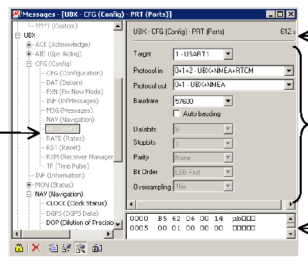

    Ohne jetzt nachgeschaut zu haben: steht in meinem Zusatzartikel u-center... auf meiner HP! (da ja von pnav -zumindest derzeit - nicht übernommen).
    NAV2 ist das für die Maus-SW-Version gültige Manue. Target 1 ist der Kabelausgang, Target 3 USB.
    Möchte man die UBX-Befehle haben, sollte Target1 und Target3 in ...PRT jeweils Protocol Out auf UBX + NMEA gestellt werden. Mit Send wird die Programmierung in die Maus geschoben - temporär bis zum nächsten Ausschalten. Will man sie permanent inden Flash schieben, muss man zusätzlich unter UBX-CFG-CFG "save current configuration" - default Einstgellunhg - senden.
    Bei log-Speicherung empfiehlt es sich die kommende Frage, ob die Konfiguration mit gespeichert werden soll, mit ja zu beantworten (geht nicht mit u-center mobile), da dann die Konfigurationsdaten im log ausgelesen werden können.

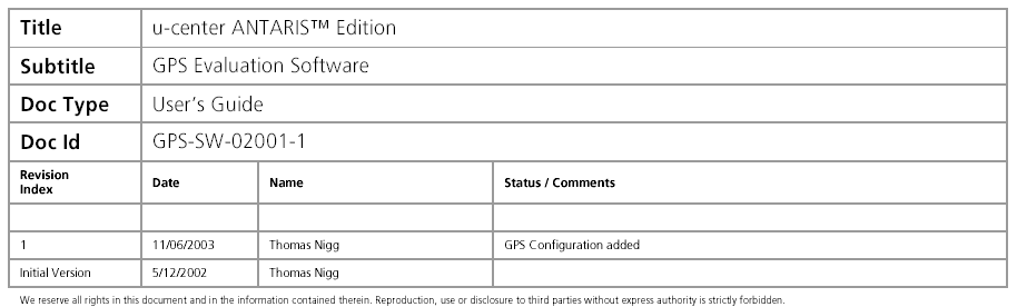

    Hallo Charly
    Nein, das was ich suchte sind mehr Details die auch in der Dokumentation von der UBlox-Seite nicht stehen. Die Grundlagen des Empfaengers sind schon klar gewesen, aber so Sachen wie UBX CFG-ANT, UBX CFG-RXM, UBX CFG-TM, ... waren das, was ich an evtl. Zusatzliteratur suchte.
    Original von 900SS-97
    Hallo Charly
    Steht - auch wieder ohne spez. nachgesehen zu haben - ebenfall im Artikel:
    ANTARIS_Protocol_Specification (GPS.G3-X-03002.chm). :]
  • Hallo Alfred,
    das sind unterschiedliche Dokumente. Bei meinem gehts um das GPS-Evaluation-Kit und nicht ums u-center.
    Ich kann auch nichts über die Vollständigkeit meines Doks sagen, aber es stehen da einige Dinge ausführlicher drin. Möglicherweise ist es etwas veraltet, aber die Bedeutung vieler Dinge hat sich gewiss nicht geändert.
