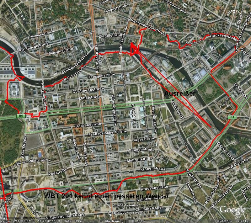

  • Im Großen Ganzen bin ich recht zufrieden. Es kommt halt immer auf die Umgebung an. Wenn ich zu Fuß in der Stadt unterwegs bin, sind die Logs zu Teil recht ungenau. Da läuft man schon mal mitten durch ein Haus. Ein Spaziergang am Spreeufer (unbebaut, freier Blick) war dagegen sehr genau.
    Die Aufzeichnungen von Tracks im Auto oder Bus sehen schon besser aus. Der Gesamttrack aus der Vogelperspektive liegt schon gut auf der Karte. Beim Reinzoomen sieht man dann aber doch die Empfangsbedingungen. Auf manchen Straßen war man auf der Gegenfahrbahn.
    Am tollsten sind aber die gelegendlichen Ausreißer, dann jagt man angeblich mit ca. 800 Std/km fünf km hin und wieder zurück.
    Das sind, wie gesagt, Eindrücke aus der Großstadt Berlin. Für meine Zwecke ist die 201 immer noch erste Wahl, ich würde sie mir immer wieder holen.
