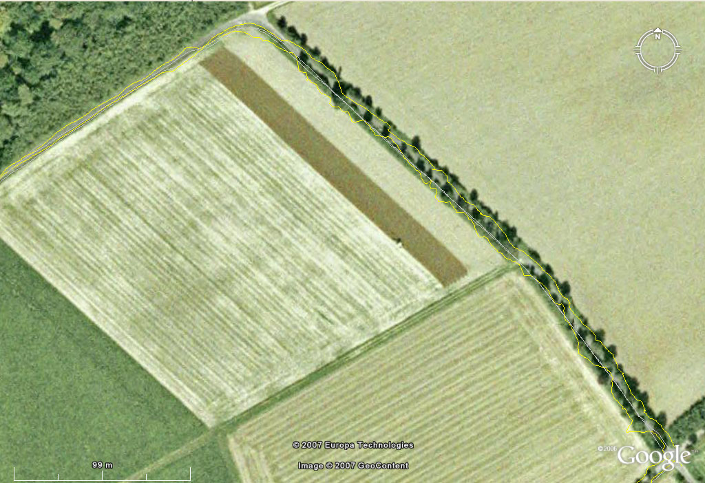

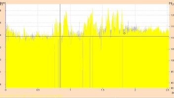

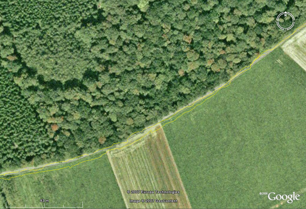

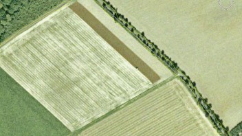

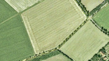

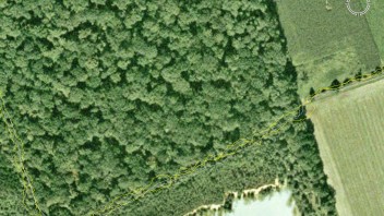

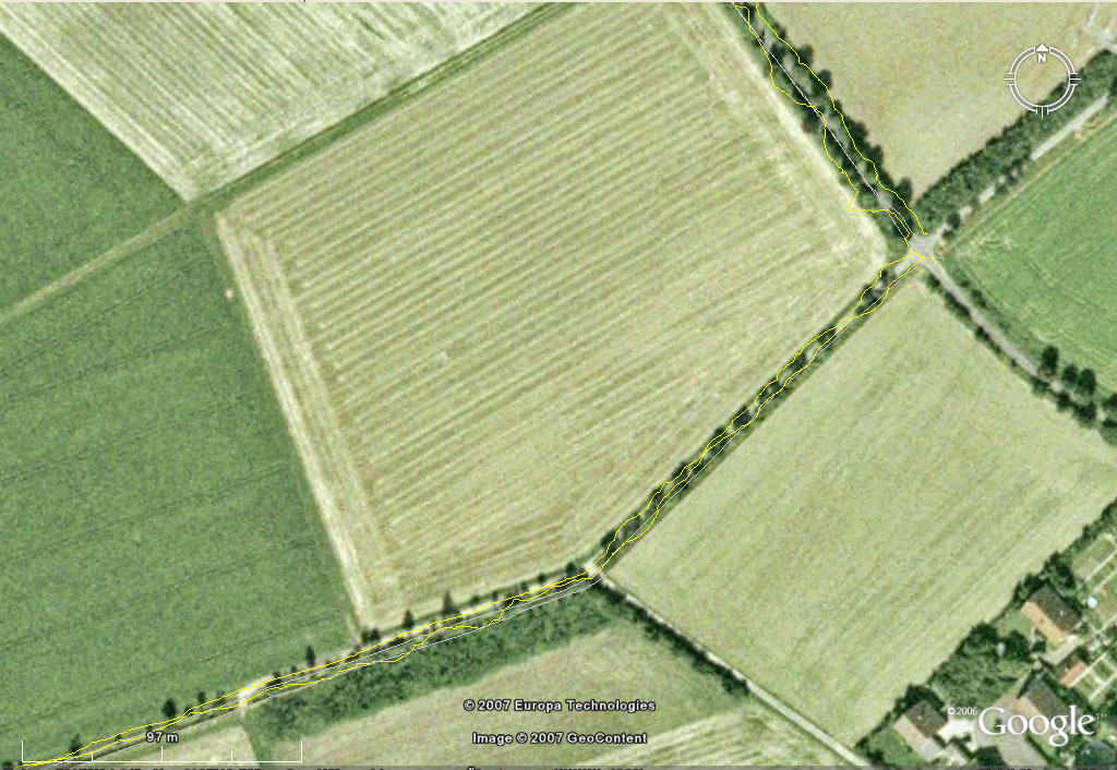

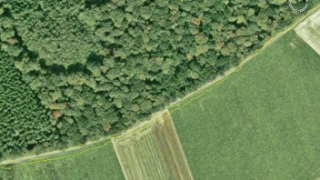

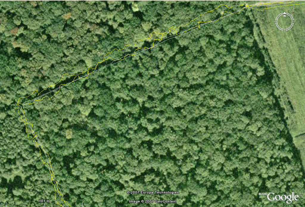

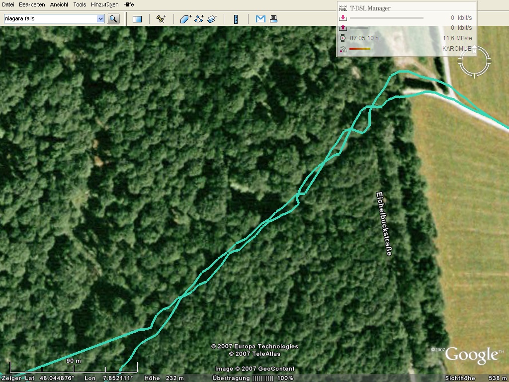

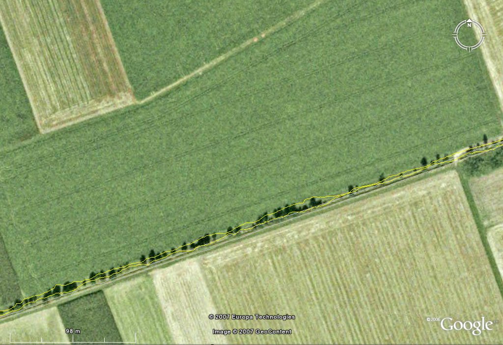

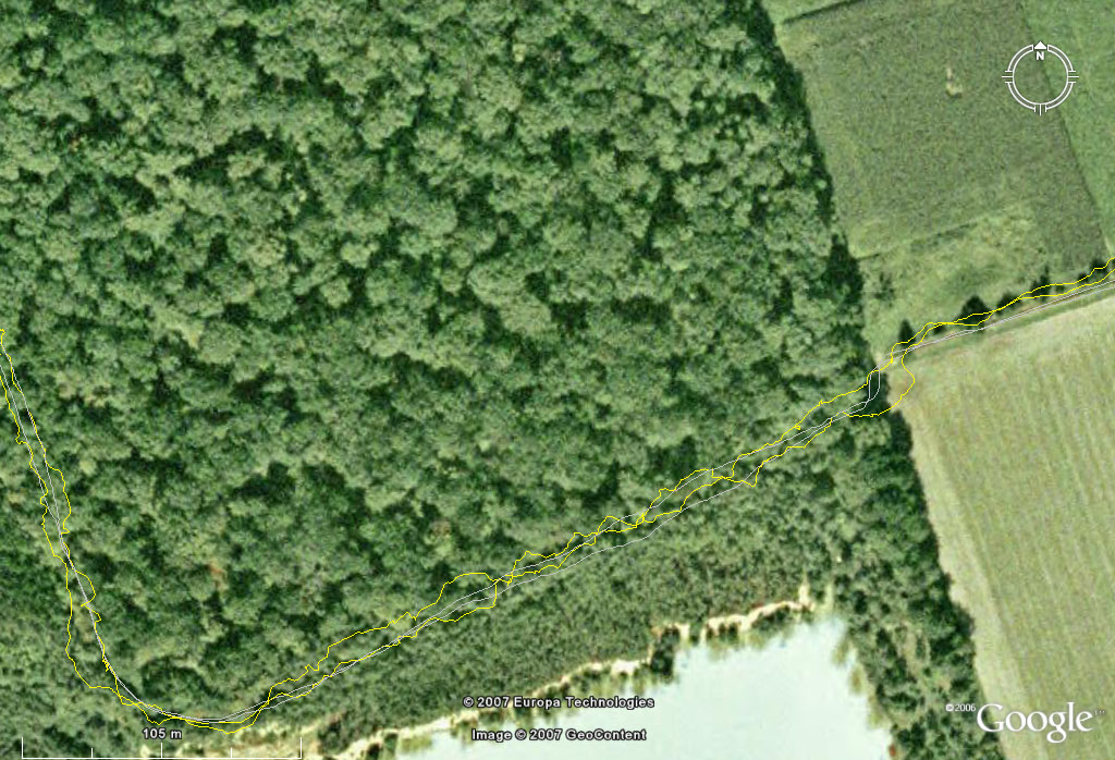

    Ich haenge hier mal ein paar Bilder von 2 verschiedenene Empfaengern mit an. Die Tracks sind unter optimalster Anbringung der beiden Empfaenger aufgenommen. Ich hatte beide Empfaenger an meiner Kappe waagerecht nach oben schauend anbegracht. Damit ist fuer beide absolut freie Sicht nach oben gewaehrleistet.
    Die Bilder zeigen jeweils 2 LogFiles des Adapt750 (grau) und des WBT201 (gelb). Die LogFiles sind zu unterschiedlichen Zeiten aufgenommen, damit auch unterschiedliche SAT-Konstellationen vorhanden waren. Die beiden LogFiles zeige ich mal als Beispiel. Ich koennte auch noch mehr Tracks reinbringen. Veraendert aber die Sache nicht generell.
    Beim Adapt750 ist StaticNavigation ausgeschaltet, ansonsten sind die Werkseinstellungen beibelassen. Beim WBT201 ist von "Automotive" auf "Pedestrian" umgeschaltet, ansonsten auch hier die Werkseinstellungen.
    Wenn Du nun mal vom Start weg siehst (Bild1 in Richtung Norden), dann erkannst Du ein zappeln. In Natura ist die Situation im Moment so, das die eine Reihe Baumbestand dichter ist als auf dem Googlebild. Eine reale Situation kannst Du als Foto im Testbericht zum Adapt750 nachsehen. Auch ein zusaetzlicher Trackvergleich mit frueheren Daten des Adapt750 kannst Du so machen.
    Das Zappeln laesst im Bereich der ersten Linkskurve nach. Auf den ersten 150 ist der Baumbestand dann nur recht niedrig und der Track zeigt kaum zappeln. Dann wird der Baumbestand groesser und auch das Zappeln wird mehr. An der Stelle an dem der Weg dann komplett im Wald verlaeuft wird das Zappeln noch groesser. Die ersten 250Meter des Weges verlaufen noch mit leicht geoeffneter Baumkrone. Ab dem naechsten Linksknick verlaeuft der Weg dann bis zum naechsten Linkknick fast nur noch unter geschlossener Baumkrone. Das Zappeln siehst Du selber. Dann geht es irgendwann mal wieder aus dem geschlossenen Wald raus und das Zappeln wird weniger. Beobachte mal das zappeln dann auf dem Weg zum Ziel. Beachte mal das Zappeln sobald der leichte Baumbestand nach ca. 250Meter weniger wird.
    Die LogFiles wurden mit einer moeglichst konstanten Bewegungsgeschwindigkeit von etwa 3-4km/h aufgenommen.

    Wenn man das mal macht, stellt man in meiner Betrachtung schnell fest, das dieses Zappeln nicht alleine von der Bewegungsgeschwindigkeit abhaengig ist. Auch die Empfangssituation geht sehr stark mit ein.
    Da hast Du wohl recht, das sieht man ja auf deinen Bildern auch sehr schön

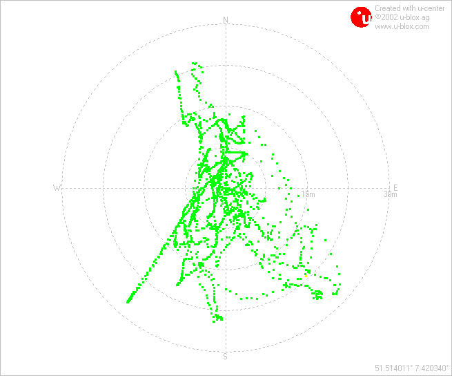

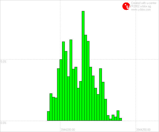

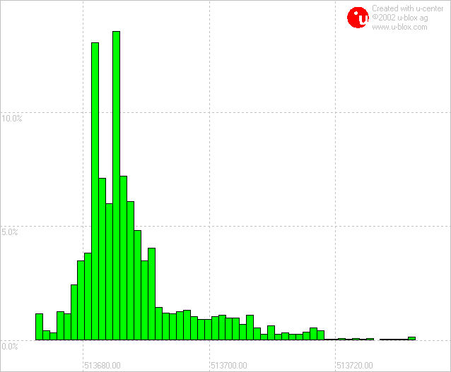

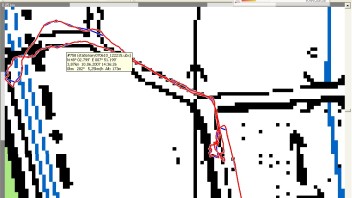

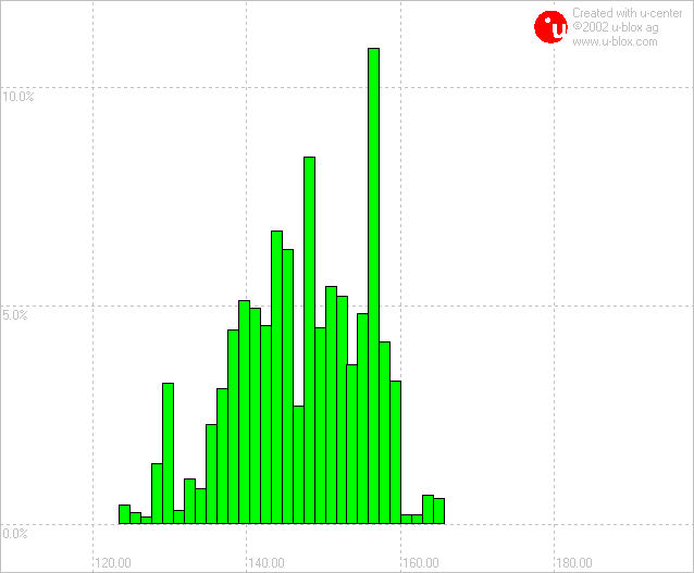

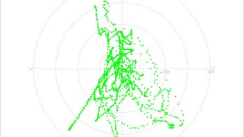

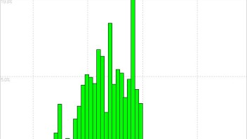

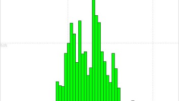

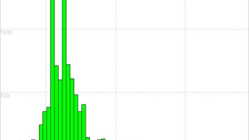

  • So, ich habe die Zeit, die ich MotoGP-guckenderweise verbracht habe genutzt, um zu protokollieren wie die Messwerte der wbt-201 im Stillstand rauschen.
    Imho sind die Ergebnisse gar nicht so schlecht und lassen sich durchaus auf das Rauschverhalten bei diversen Wander-Logs übertragen.
    Man sieht deutlich, dass sich die Abweichungen ab häufigsten im Bereich +/- 15m bewegen; selbst die größten Ausreisser sind nicht dramatisch. Ein weiterer Hinweis, dass die Geschwindigkeitsabhängigkeit nicht zu groß ist, jedenfalls nicht bei kleinen Geschwindigkeiten. Zum Vergleich: der größte Ausreisser bei einem meiner ersten Wander-Logs (>5km/h) lag bei ca 40m (in eine Richtung!). Ausserdem sind die Werte ganz passabel um das Zentrum verteilt. Einzig die Höhendifferenzen kommen mir groß vor, aber damit habe ich mich bisher nicht näher befasst.
    Es sollte doch prinzipiell möglich sein, aus solchen Werten bessere Daten zu errechnen, als das aktuell der Fall ist. Da kann ich mich Rodriguez nur anschliessen:

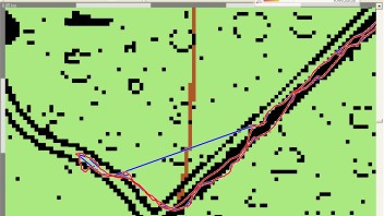

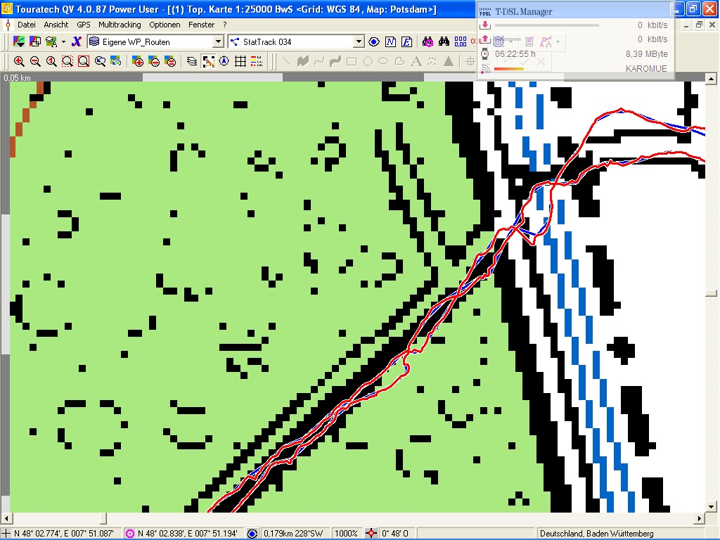

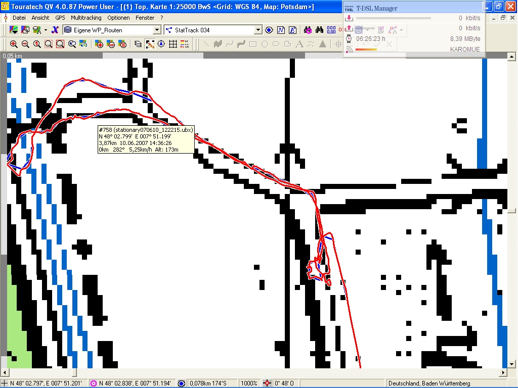

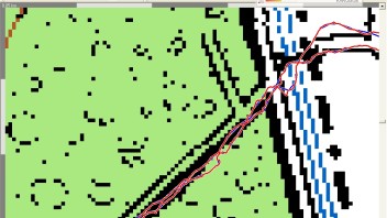

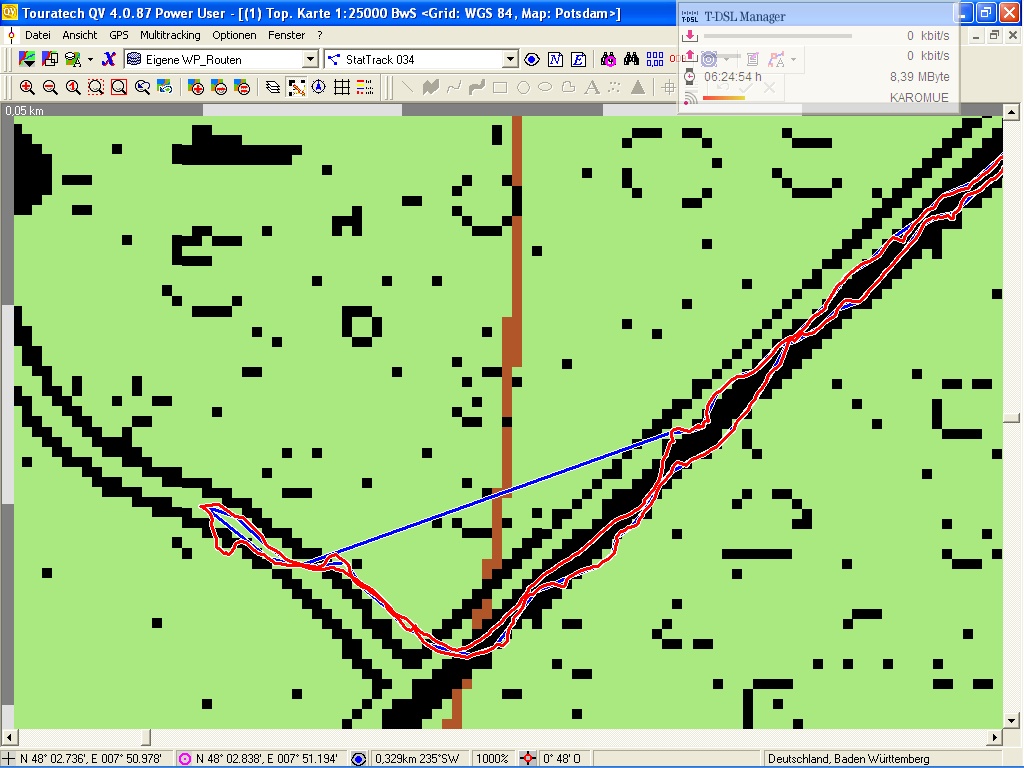

  • Tut mir leid, ich kann das so krass nicht sehen.

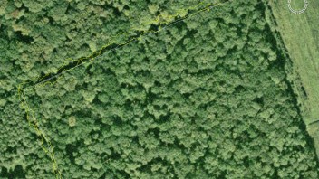

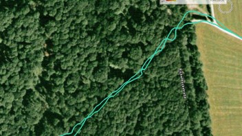

    Track im Wald, Weg ca. 4 m breit, Baumabstand ca. knapp 10 m, sehr hohe Bäume die über dem Weg eine geschlossenen Blätterdecke bilden.
    Der Rückweg wurde mal mit Einstellung Stationary testweise eingestellt. Erkenntlich durch den sehr starken Übeschwinger beim Austritt aus dem Wald in freies Feld mit einer Rechtskurve( von links nach rechts). Das ist auch der, der die Ecke unten links abschneidet - wobei ich nicht weiss warum, hatte aber an der Ecke die Einstellungen geändert.
    Rot ist u-center mobile log, blau 201 Logger.
