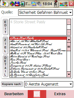

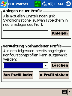

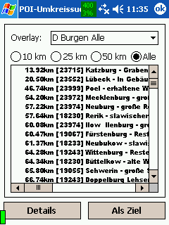

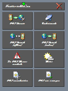

Seit dem Update auf MN6 ist beim PoiWarner in der Umkreissuche und im Profilauswahl-Fenster die Schrift verändert und vergrößert. Dies betrifft auch die Version für MN5-Version, obwohl ich kein Update durchgeführt habe. Ist das Absicht? Auch eine erneute Installation der MN5-Version bringt die alte dünnere Schrift nicht zurück.
das hat unter Umständen nichts mit MN6 oder Warner zu tun sondern mit WM5. Hab dasselbe Phenomän beobachtet, siehe hier .....
Meine Vermutung: zu knapper Arbeitsspeicher.
das ist ein Problem mit der Schriftart. Navigating kennt das Problem und hat dies bereits behoben. Der Bugfix ist in der nächsten Version mit dabei.
Die Schriftartprobleme scheinen auch in der neuesten Version des POI-Warner 3.01.977 nicht behoben zu sein, siehe Anhang. Es handelt sich hier um eine Schrift, die nicht auf meinem PDA installiert ist! Wie geht das?

ich glaube nicht, daß das problem mit der geänderten Schrift überhaupt mit dem POI-Warner zu tun hat. Hatte ich schon, da gab's die Version 3.x noch gar nicht.
meine Vermutung: Irgendein anderes Tool hat in der Registry etwas verstellt. Ich hab nur noch nicht herausgefunden, wer der Übeltäter ist. Teste aber noch....

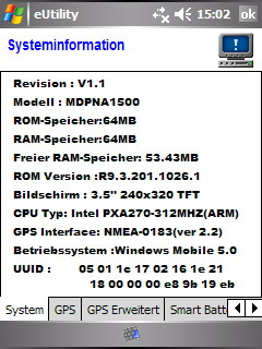

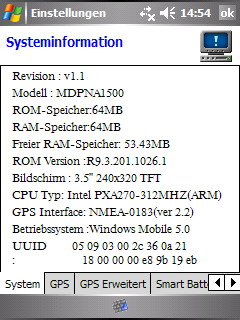

Bei meinem MD96700 zeigt es sich im Einstellungsmenü eUtilities...
wußte ich doch das dort etwas Faul ist, genau so wie bei dir sieht mein eUtilities auch aus, fettschrift, aber schon sehr lange. Wie kann ich das Korrigieren?

Ich habe dieses Prob nicht, obwohl mein PDA auch ein Klon vom Mio ist. Was hast Du denn noch für Programme drauf?

ich konnte es leider noch nicht herausfinden nur soviel ist sicher, im Auslieferungszustand ist diese Systemschrift nicht fett sondern so wie in meinem oberen Bild.
Bei der Installation irgend eines Programmes wird das verstellt. Ich hab leider sehr viele Programme ausprobiert und kann es nicht mehr nachvollziehen. Mein Zweitgerät wird derzeit aber neu eingerichtet und ich beobachte das Phänomen sehr genau.

ich hab das ganze Verzeichnis umbenannt und neu gestartet:
und siehe da, es hat funktioniert, die Schrift ist so, wie sie sein sollte. Auch im POI Warner im Profile-Fenster paßt die Schrift jetzt wieder in die Auswahlboxen...
