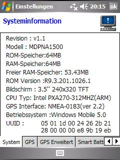

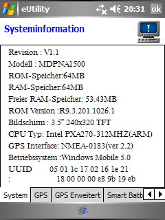

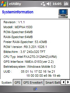

  • wir sind der Lösung schon näher gekommen, die fette Schrift ist jetzt weg. Trotzdem hab ich noch immer nicht die Standard Schrift.
    1. Bild Standard nach Hardreset
    2. Bild aktueller Zustand
    3. Bild mit ARIAL Schrift von manni
    Ich würde sagen, daß eine ist Arial und das andere Times

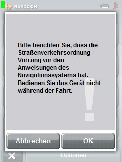

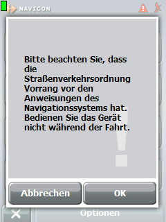

  • So, hab noch ein bischen herumprobiert, also ohne die 3 Schriftendateien kommt mein (geänderter transparenter) Skin durcheinander. Dies Problem gibt es beim Standart-Skin nicht, aber einige Bildschirmmeldungen sind seltsam umgebrochen (Bild 2 und 3)

  • so, mit der Schrift von b_manni klappt es in dem Programm eUtility schon mal. Wie es beim Navigator aussieht, teste ich später bei meinem Heimweg.
    Es ist aber auch nicht die original Arial Schrift, kommt der Sache aber schon ziemlich nahe.
