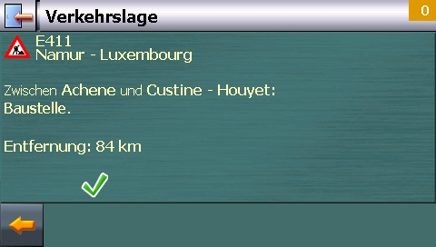

  • Inzwischen ist mir wiederholt folgendes aufgefallen: Ich bekomme Meldungen über eine Baustelle vor einer bestimmten Anschlußstelle / Location. Die Baustelle befindet sich in Wirklichkeit aber dahinter - und umgekehrt.
    Das ist mir nicht bei Fahrten in Deutschland aufgefallen, sondern in Belgien.
    m.g

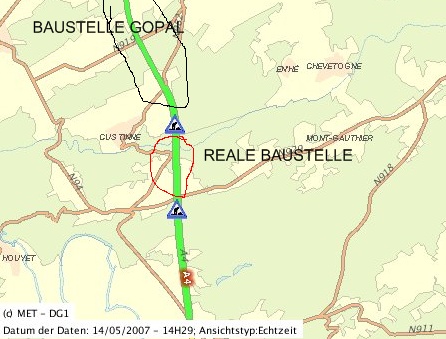

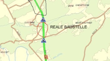

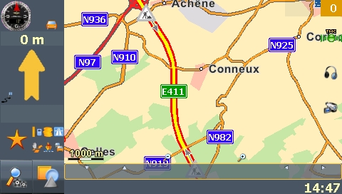

    Original von m.g
    Hier ist mal noch etwas Anschauungsmaterial.
    m.g
    Edit: hat noch ein Bild gefehlt...
