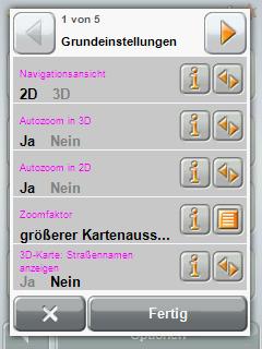

Auflösung der Fonts-Templates (mit Screenshots)
    Original von doldi
    Schrift im Kompass.. hier rot :P
    geändert in der StatusIndicators.dat !
    LG doldi
    Sind das die 565656?
    Und wo sind die x-y-Positionen? :D
  • Hallo Ihr Lieben,
    schau mit Interesse in Eure Modifikationen, habe das mit den Pfeilen in "rot/grün" für den Spurassistent und einen anderen Positionspfeil auch schon hinbekommen.
    Aber wo versteckt sich genau die Farbangabe "grün" für den Ankündigungspfeil und für den Satellitenempfang bzw. Kompass in rot.
    Die laufenden Wiederholungen bzw Ähnlichkeiten der Bezeichnungen in der Application Settings, ich denke mal da gehören die Änderungen hin, macht das Finden nicht gerade einfach.
    By the Way, mein erster Eindruck zur optischen Ergonomie: Sorry im wahrsten Sinne -"grauen"haft-
    Lesbarkeit des S/W Textskins in MN 5 war klar besser, abgesehen von den diversen blauen Skins, die es so gab. Da konnt man sich trefflich streiten.
    Aber dieses schwarz auf grau bei der kleinen Schrift, mir graut es schon vorm offenen Fahren in der Sonne.
    Der Spurassistent könne auch klar größer sein und ich würde in oben plazieren und nicht so dicht unterhalb des Positionspfeils. Aber vielleicht wegen der vielen Querformate (warum eigentlich?) nicht gewollt.
    Was haben die sich dabei gedacht???.
