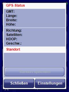

Auflösung der Fonts-Templates (mit Screenshots)
    aber die farbe und evt größe muss auch irgendwo definiert sein???
    Ja, in der "template22.dat", aber da ließ sich die Farbe, bzw. Größe des einzelnen Wortes nicht ändern, sondern die gesamte Anzeige, außer den Buchstaben "km" die waren in der "template21.dat".

    So, jetzt habe ich es gefunden, es ist die "template21.dat", die ändert die km, m und den darüberstehenden Text.
    ___Beste Grüße, Flinki__

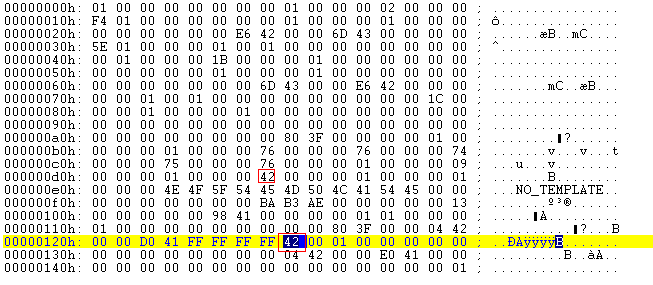

    hab mir mal die Keyboard_Layout_ABC.dat angeschaut und dabei folgende Erkenntnisse gewonnen:
    12. Byte VOR jedem "NO_TEMPLATE" = Hex-Code des verwendeten Buchstaben (41h = A, 42h = B usw.)
    59. Byte NACH jedem "NO_TEMPLATE" = dazugehöriger Hex-Code des angezeigten Buchstaben
    18. Byte NACH jedem "NO_TEMPLATE" = dazugehörige Buchstabengröße
    getestete Werte:
    11h: standard
    12h+14h: viel kleiner
    13h+0Eh: größer
    0Fh: noch größer
    0Dh: etwas kleiner
    Gruß Udo

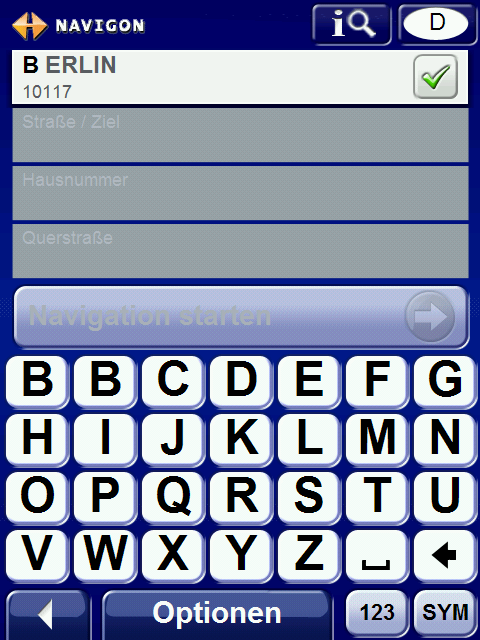

  • Hallo usi,
    könnte man nicht damit die ABC- in eine QWERTZ-Tastatur ändern? ?(
    Gruss, Snoopy
  • Hi Snoopy,
    im Prinzip schon. aber das Layout der Tasten ist ja fest mit 4 Zeilen je 7 Zeichen vorgegeben, also würde es eine "komische" QWERTZ-Tastatur werden. Aber es stimmt schon, man kann jeder Taste ein beliebigen Buchstaben mit der passenden Beschriftung verpassen. Funktioniert ohne Probleme! Nur wie man das Layout und dazu notwendigerweise die Tastengrösse und Position ändert hab ich noch nicht entdeckt.
    Gruss Udo
    Original von usi
    Wo steckt denn die dazugehörige Beschriftung? ?(
    Tasten mit anderen Buchstaben (funktional) belegt habe ich auch schon, aber die Beschriftung habe ich nicht gefunden..
  • Hi HSVMichi,
    hier:
    59. Byte NACH jedem "NO_TEMPLATE" = dazugehöriger Hex-Code des angezeigten Buchstaben == BESCHRIFTUNG DER TASTE
    Gruß Udo
