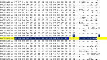

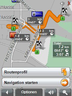

Auflösung der Fonts-Templates (mit Screenshots)
    Original von flinki
    Die Farbe für "Total" erstes Bild und für km/m zweites Bild.
    danke für die flotte antwort,
    beim zweiten wert <km> meinte ich die beiden buchstaben <km> im total-fenster
    irgendwie bin ich jetzt leicht verwirrt.
    diese dialog_map.dat sieht bei mir an dieser stelle ganz anders aus???????
    danke
    Ja schon richtig, dort sind auch nur die beiden Buchstaben "km" gemeint.
    Ich habe aber extra den Screenshot von der unveränderten, also Originalen Datei gemacht
    ___Beste Grüße, Flinki__
    Original von flinki
    kann das sein, dass die pna version hier anders aussieht als bei mir auf dem pda???
    siehe oben
    gruß
  • Hallo Pikko,
    such' mal weiter unten, bei 6163h. Wahrscheinlich sieht die PNA-Datei anders aus.
    Hendrik

    Original von hendrik_1
    Hendrik
    ok, habs gefindet, bei 6160h und funzt auch,
    hat schon jemand gepostet, wie man restliche schriftfarbe in diesem feld ändert??
    gruß und danke
    Original von knippi
    In der Datei ComponentRouteSectionInfo.dat ist die Schriftfarbe für die Routenplanungsansicht enthalten. Man muss einfach die Farbangaben hinter "NO_TEMPLATE"s ändern.
    Siehe die kleinen Fenster in der Mitte der Screenshots.
    Ui, dann weiss ich das jetzt auch. Das hatte ich in meinem Skin schon geändert, um die Gesamtzusammenfassung weiß zu bekommen, hatte keinen Effekt gesehen (da keine mehrteilige Route geplant) und es so gelassen....
    Hendrik
    Bitte keine technischen Fragen an mich per PN oder Email, dazu ist das Forum da!
    He, nicht so schnell, ich komme mit dem Anpassen meines Skins garnicht mehr hinterher :gap.
    Aber großes Lob für die gute "Forschungsarbeit" in den *.dat Dateien :tup
    Das müsste es jetzt aber auch schon fast gewesen sein in Bezug auf die Schriftfarben in der Kartenanzeige. Ich glaube jetzt sind alle Info`s beisammen.

  • viki475
    Die Boxen habe ich nicht verschoben. In der Routenplanungsansicht
    werden die Boxen für Wegstrecke und Zeit bei mehreren Zielen immer automatisch zwischen Anfangs- und Endpunkt eingeblendet.
