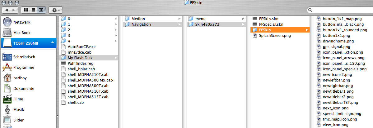

  • Habe beim Sokobana-Skin auch noch mal nachgeschaut, da steht:
    3.) Den kompletten Ordner My Flash Disk ins Hauptverzeichnis des Navis kopieren - fertig.
    Also alles korrekt ;) .

    Original von rohoel
    genau da liegt der punkt. den ORDNER und nicht den INHALT.
    mfg rohoel.
    und genau so hab ichs auch beschrieben, und nicht anders.
    man sollte den ordner my flsh disk mit sämtlichen änderungen und pfaden auf der sd haben und diesen ins hauptverzeichnis kopieren.
    dort wird dann angezeigt, das die daten schon vorhanden sind, und diese alle mit yes yes yes übertüddeln :D :D :D :D :D :D :D :D
