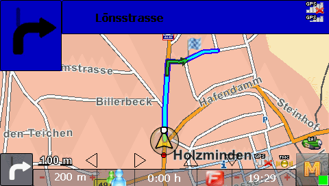

Dies hier gefällt mir bisher am besten:
//Skin-BGColour Abbiegepfeil rame
BC1: 0,0,195,20;
Herzlichen Dank an das Urgestein.
Hfan
Hallo Rohoel,
klick Nr 2 war der entscheidende Tipp.
BC1: 0,0,195,20;
Hfan

Hatte nur nach Abbiegepfeil/hinweis gesucht und nix gefunden.
Nu sieht es (vorerst) so aus:
Hfan
Hfan
für meine augen viieel besser.
aber meine sind auch alt und müde. ![]()
häng doch mal deine geänderte datei hier dran, sofern sie dem skin von anonymenergie entspricht. dann brauchen nicht alle anderen wieder zu suchen. wenn bedenken da sind, frag anonymenergie vorher per pn.
mfg rohoel.
Das schaut doch gleich viel besser aus, sehr gut!
Und der erste Schritt zu einem eig. Skin! ![]()

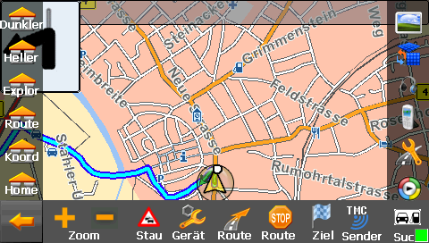

Hallo Daniel,
ich hätte in der Kartenansicht Deines Skins über der Batterieanzeige ein Telefonsymbol. Das sollte mir möglichst auch anzeigen, ob eine Bluetoothverbindung zum Handy besteht.
Ich bekomm dies einfach nicht hin.
Kannst Du mir einen Tip geben?
Hfan
Hallo Daniel,
Ich bekomm dies einfach nicht hin.Kannst Du mir einen Tip geben?
Hfan
Hi Hfan,
habs auch probiert aber es geht auch nicht. Das heisst entweder im Menu oder in der MapviewArea. Schaumal meine Test im Dateianhang
MFG
