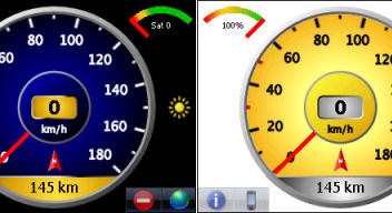

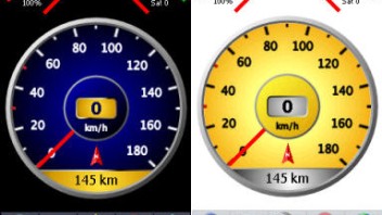

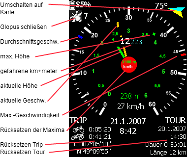

  • Mein Tacho, wer immer ihn haben will. In der Zip-Datei sind vier Glopus-Seiten mit grundsätzlich gleichem Aussehen für Geschwindigkeiten bis 60 km/h und 240 km/h und jeweils für Höhen bis 600 m und bis 3000 m.
    Jetzt angehängte neue, optimierte Variante ersetzt die bisherige.
  • Ich komme bei jeder Version, die hier auftaucht, aus dem Staunen nicht mehr raus.
    Auf die Idee die Durchschnitts und Max Werte mit in die analoge Anzeige aufzunehmen, bin ich auch noch nicht gekommen. Genial
