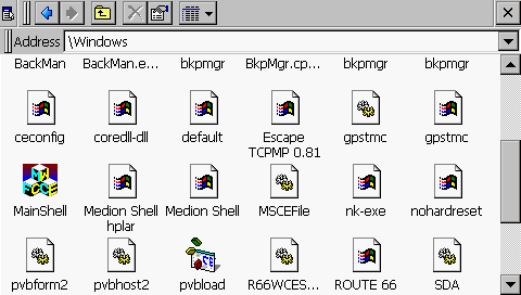

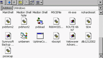

    Original von macgabriel

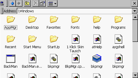

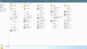

    Ich habe diesen Sreen gemacht unter Vista. Wenn das nötig ist kann ich das gleiche unter XP (zweiter Rechner) machen. Mein Navi das ist MD 96205 - "PNA4410" mit GoPal3 PE.

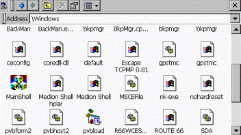

    ok, unter xp sieht das dann auf dem navi so aus!
    zum verhalten deiner neuen soft (pe3) auf dem navi (bitte ergänze deine signatur) kann ich mich nicht äußern!
    mfg rohoel.

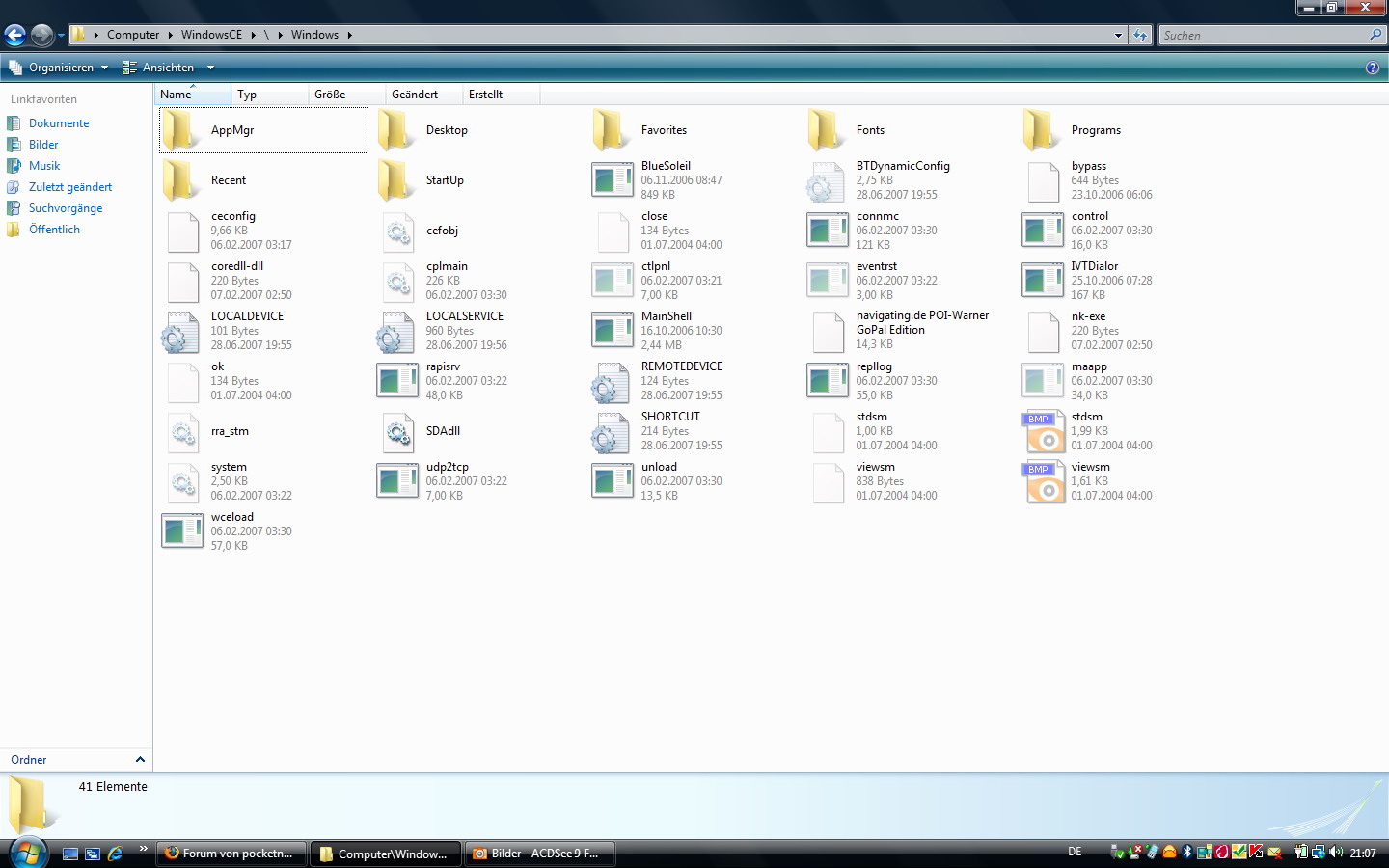

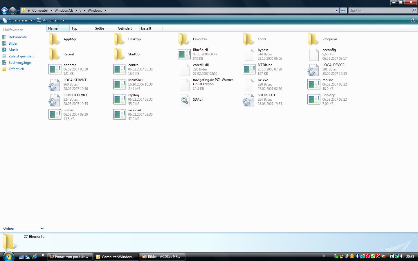

  • Hallo, habe neuen PC mit Vista -ha-naja läuft eigentlich gut. Ich sehe die 4 Datein unter dem Explorer des PC- sind nicht versteckt und sichtbar, aber wenn ich diese 4 Datein ersetzen möchte meckert Windows ich hätte keine Rechte. Habe die Datein vorher mit ActiveSynch. unter XP gesichert und nun bei Vista kann ich den Schreibschutz nicht ausstellen. Wer hat Ahnung warum und wieso es nicht geht. Habe auch das Mobilecenter installiert und eine Partnerschaft hergestellt aber ich kann nicht zugreifen auf die 4 Datein.
    Andy
