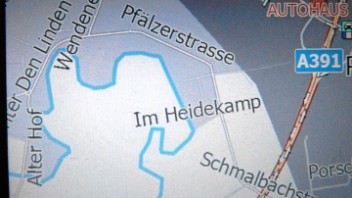

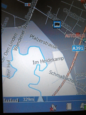

  • habe mal Fotos gemacht. Eventuell kann man dann besser verstehen, was ich meine. Der POI ist zwar ein selbst erstellter, mit den per Sync geladenen POI ist es aber auch so.
    Die Bilder zeigen immer den gleichen POI. Da wo der ICON in etwa sein sollte, da habe ich ein rotes Kreuz gemacht. Man sieht, sobald man die Karte etwas bewegt oder weiter ein bzw, raus zoomt, dann wird der Icon ganz woanders angezeigt, als er soll. Wenn ich noch weiter in die Karte zoome (70 mtr), dann finde ich den Icon gar nicht mehr.
    Kann mit dem Fehler einer etwas anfangen ??

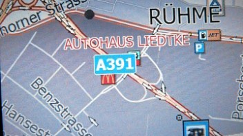

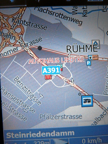

    Habe mal ein neues Bild mit ICON & Punkt Anzeige gemacht. Das habe ich mit mehreren Zoomstufen gemacht (aber nicht jedesmal extra ein Foto erstellt) , der Punkt war immer beim Icon.
    Funktioniert es denn überhaupt bei jemandem so, daß der ICON bzw. der Punkt genau auf dem POI fixiert bleibt, so daß man rein- und rauszoomen kann, ohne daß der Icon oder Punkt auf der Karte umherwandert ??

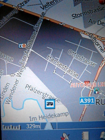

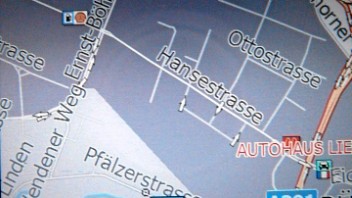

  • eventuell können die folgenden beiden Bilder euch zeigen, welches Problem ich mit der wandernden ICON Anzeige habe.
    Wie ihr anhand der ICON sehen könnt bin ich Wohnmobilist und suche zB in der Kartenansicht innerhalb einer Stadt einen Wohnmobilstellplatz. Diesen möchte ich dann per ICON anwählen.
    Ich habe die beiden zugehörigen PUNKTE zu den ICONS ausgewählt und als Ziel angegeben. Es wurde einmal die Pfälzerstraße und einmal die Hansestraße als Ziel (incl. Koordinaten) ausgegeben. Nur durch ein minimales Verschieben des Kartenausschnitts wurde das Icon auch total umgesetzt.
    Tatsache ist daß beide ICON Angaben nicht stimmen !!!
    Wenn ich mir das Ziel aus der Umkreissuche auswähle und in der Karte anzeigen lasse, dann wird das Ziel tatsächlich punktgenau (man sieht es in dem Bild als schwarzen Punkt) dargestellt. (Ich weis, daß der POI tatsächlich dort ist). Das Wohnmobil ICON wird aber an einer ganz verkehrten Position dargestellt.
    So ist der POI Warner, der ja damit wirbt POI als ICON in einer Karte darstellen zu können, relativ sinnlos :(
    das kann doch nicht Sinn der Sache sein, oder eventuell habe ich ja auch was falsch gemacht ??
    Bin für weitere Ideen dankbar, oder sollte ich mich damit mal an Firma navigating.de direkt wenden ?
    Gruß martin
