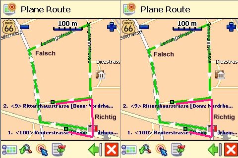

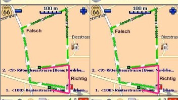

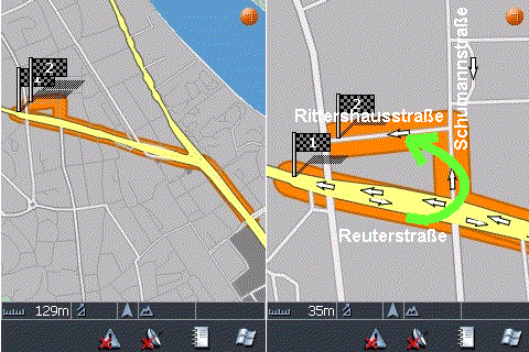

    Im MN 5.2 (PDA) ist in der Deutschland und Europakarte ein Routingfehler, der (für mich sehr ärgerlich) dazu führt, dass das Navi mich über seltsame Wege nach Hause führt (siehe Bild). Dieser Fehler ist übrigens in alle Navis drin (wenn auch mit unterschiedlichem Routing), die ich habe (MN 5.2, R66 N7, TT 5.21).
    Kann bitte jemand mit MN6 mal testen, wie das Routing in Bonn von der Reuterstraße 100 zur Rittershausstraße 9 aussieht und (sofern das bei PNA möglich ist) einen Bild davon erstellen?

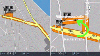

  • Kannst Du auch kurz erklären, was daran falsch ist? ?(
  • Die orange Linie ist das MN-Routing. Richtung wäre aber das Routing, wie im grünen Pfeil dargestellt. Die Frage is tnun, ob MN6 nun routet wie im grünen Pfeil.
    NAVTEQ behauptet, den Fehler in der Datenbank beseitigt zu haben, fragt sich nur wann und ob es in MN6 behoben ist.
    Original von rknuetter
    Ok, danke :)
    Also ist Linksabbiegen erlaubt (das war meine versteckte Frage ;D)

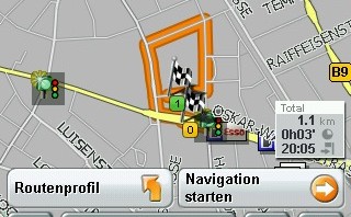

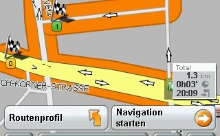

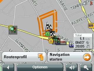

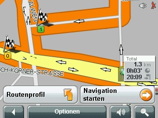

  • kocki: bei mir ist die Zielstraße als Einbahnstraße verzeichnet - bei Dir nicht ?(
    Original von merkur70
    hallo,wenn ich wüsste wie ich den screenshot hier reinbriinge.
    Danke, genau das selbe hab ich auch mit R66 N7... Wenden geht, Abbiegen nicht... X(
    Screenshot geht übrigens mit GIF oder JPG, nicht mit BMP...

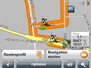

    Original von HSVMichi
    Die Zielstraße ist eine Einbahnstraße, und das Routing ist zulässig, wie dargestellt (weil in der Reuterstraße gewendet wird, dann rechts in den Bonner Talweg, dann Lessingstraße, Schumannstraße und Ritershausstraße), aber eben nicht die optimale Route...
    Original von concor
    Er fährt bis zur Schumannstraße dreht um dann den Bonner Talweg hoch,
    dann Lessingstraße, Schumannstraße runter in die Rittershausstraße
    Danke, das zeigt mir, dass MN6 wohl auch nichts für mich ist... denn dieser Fehler führt zu haarsträubendem Routing von der Autobahn durch die Stadt - und da es auf dem Autobahnabschnitt in der Gegend immer wieder Stau gibt, weiß ich nicht, ob da nun wirklich Stau ist, da er ja immer eine andere Route als die ,die ich nehme will, vorschlägt (und Stauinfo ist das was mich daran interessiert, ich finde sonst auch so nach Hause :] )
  • Hallo rknuetter,
    ich habe mal die Strecke mit MioMap 3.2 berechnen lassen.
    Habe zwar leider keinen Screenshot zur Hand, aber das Routing entspricht Deinen Erwartungen (grüner Pfeil in Deinen Screenshots).
