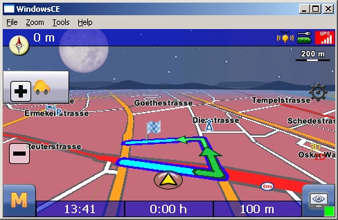

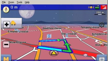

  • Hey Gippo,
    auf welchem Planeten bist Du gerade, dass da ein Mond so riesengross über dem Horizont steht? Echt außerirdisch abgefahren!! Wenn Dich Dein GoPal mal nicht extremst weit weg geroutet hat! :D :D
    Einmal editiert, zuletzt von Loox-Comer ()
    Original von Loox-Comer
    Hey Gippo,
    [MarketingMode]
    die Darstellung symbolisiert, dass mit GoPal alle Ziele für dich erreichbar sind, sogar der Mond ist nur einen Katzensprung entfernt :gap
    [/MarketingMode]
    in der Tagansicht hat man aber darauf verzichtet ...
    Gippo
    Original von Gippo
    Ist wohl auch besser so, sonst wär das Ding wegen der unglaublich großen Sonne dermaßen heiß, dass man Angst haben müsste zu verglühen. :D
    Nicht auszudenken, wenn die Marketing-Leute auch noch "schwarze Löcher" im Angebot hätten, die würden glatt alles einsaugen! :D :D
